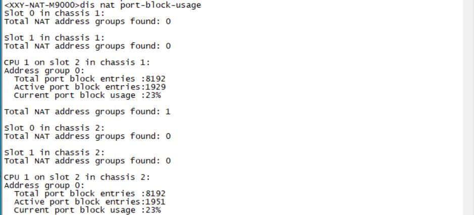

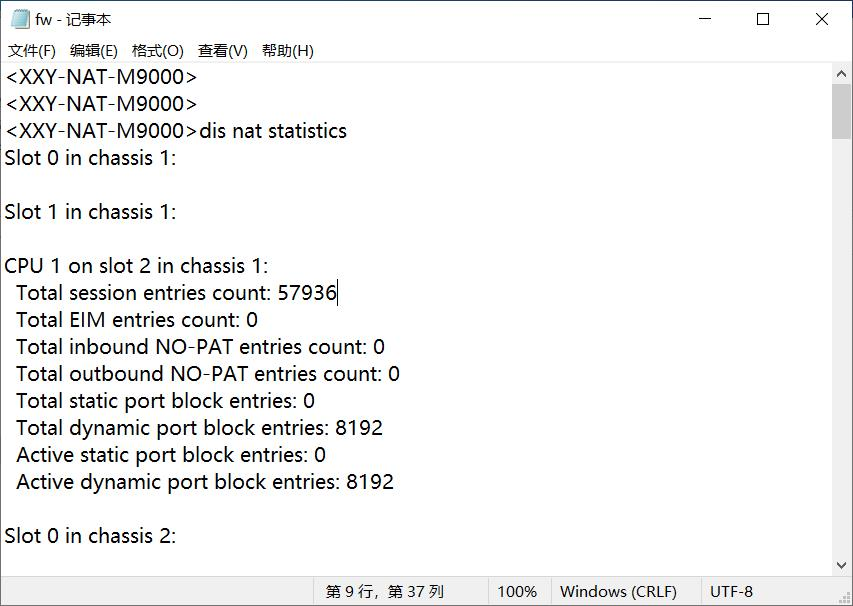

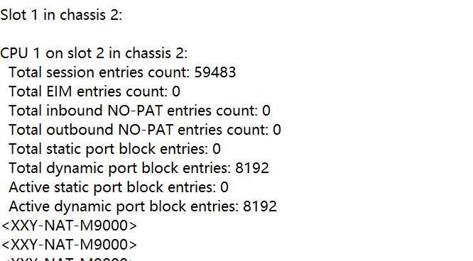

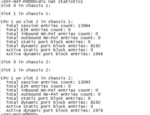

在防火墙上使用nat444,在用户流量高峰期时使用display nat statistics查看,发现8192个端口已经全部分配,客户部分终端无法进行无线portal认证,怀疑是nat端口转换用尽了,现场测试无线终端,在高峰期时旁边有一台苹果和一台安卓手机无法通过portal认证访问网络,当低峰期时这两台设备都可以访问portal进行重定向且没有延迟,晚上在低峰期时查看 display nat statistic,发现仅仅使用了1900多个端口,
display nat port-block-usage查看端口利用率为23%,高峰期时为100%,现在研发要求必须现场抓包输出后再给建议,以下为高峰时期和低峰时期的截图,烦请各位大佬帮忙分析一下

从反馈信息来看 如果内网终端数量过多可能确实由于NAT转换端口不够 同时可查看配置NAT44时有无指定端口范围 是否做了限制
可以调整为20000测试吗 如果方便甚至能不能不配这个 直接删除 如果删除该命令测试正常了 也是证明了 就是该问题导致的 再做详细调整

范围1024-65535,设备上命令为在nat地址组下边配了这样一台命令port-block block-size 2000 extended-blo 1,也就是说2000个端口块,如果分下来的话每个端口块是31-32个地址,也就是说有61000-62000个可用,目前这个网络还在建设中,项目一共是5000个ap,总端口地址转换应该在多少个范围之内算是比较合适呢

应该就是该缘故导致 但是您的配置是只配置了一个端口模块端口数为2000 详细说明:1.1.67 port-block port-block命令用来配置NAT地址组的端口块参数。 undo port-block命令用来恢复缺省情况。 【命令】 port-block block-size block-size [ extended-block-number extended-block-number ] undo port-block 【缺省情况】 未配置NAT地址组的端口块参数。 【视图】 NAT地址组视图 【缺省用户角色】 network-admin 【参数】 block-size block-size:端口块大小,即一个端口块中所包含的端口数,取值范围为1~65535。同一NAT地址组内,该参数的值不能超过port-range参数的值。 extended-block-number extended-block-number:增量端口块数,取值范围为1~5。当分配端口块中的端口资源耗尽(所有端口都被使用)时,如果对应的私网IP地址向公网发起新的连接,则无法从分配端口块中获取端口。此时,如果分配端口块的公网IP地址所属的NAT地址组中配置了增量端口块数,则可以为对应的私网IP地址进行增量端口块分配。一个私网IP地址最多可同时占有1+extended-block-number个端口块。 【使用指导】 端口块动态映射方式下,配置出方向地址转换所引用的NAT地址组中必须配置端口块参数。当某私网IP地址首次向公网发起连接时,从所匹配的NAT地址组中获取一个公网IP地址,从获取的公网IP地址中分配一个动态端口块并创建动态端口块表项(该私网IP地址后续向公网发起连接时,通过私网IP地址查找动态端口块表项),使用公网IP地址进行IP地址转换,并从端口块中动态分配一个端口进行TCP/UDP端口转换。 【举例】 # 配置NAT地址组2的端口块参数,端口块大小为256,增量端口块数为1。 <Sysname> system-view [Sysname] nat address-group 2 [Sysname-address-group-2] port-block block-size 256 extended-block-number 1
