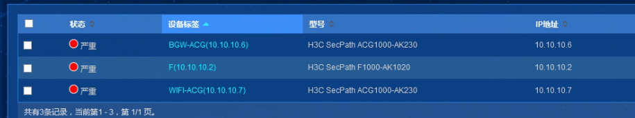

桥接和透明的设备ping不同,同网段的交换机设备ping的通
2023-03-23提问
  • 0收藏,1574浏览
这些安全设备是透明和桥接的,为什么会ping不通,我交换机管理地址也是10.1和10.3之类的,是可以ping通的,就这些安全设备ping不通,10.1是路由器的地址,我安全设备默认走这里了,还是说需要默认回核心的10.3这个地址

这些设备有没有设置默认网关,路由可达吗?ping测试一下通不通
回复zhiliao_YM:
还有个情况就是,我防火墙下面是有3个网络的,有三台核心,应该指向网管这个业务的核心还是啥
zhiliao_SI5CzD 发表时间:2023-03-23 更多>>
同段的ping的通,但是业务网段ping不通 ,关键是业务网段是ping的通10这个段的交换机,但是不通安全设备
那就没设置网关啊
zhiliao_YM 发表时间:2023-03-23
诶 我应该咋理解 这个网关需要设置在哪里吗
就是静态路由,8个0指定你的网关地址
我路由的地址是10.1 核心的地址是10.3 一般是默认回核心 还是默认路由会路由器的地址
指向核心就可以了
回复zhiliao_YM:
粉丝:105人 关注:1人
路由配了吗?
我回程路由是指向核心了的
是哪方面的路由呀 回程路由吗
是的
IT钟点工 发表时间:2023-03-23
我回程路由是指向核心了的
安全设备的网关指向核心,或者路由指向核心
就是一般是不指向路由器的是吧,都是各自回核心吗
