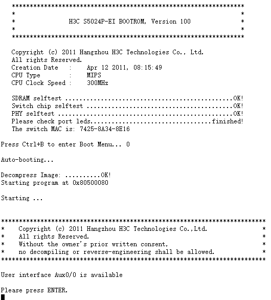

H3C S5024P-EI通过console连接,上电启动后,无法进入系统,按ctr+b也无法进入Bootrom,键盘无法进行任何输入操作,麻烦问下如何使用硬件操作进行重置

这不是正常吗?让你按回车进入。英文还有待提高啊。please press enter.
这个状态就是正常的,如果你键盘无法输入是设置问题,把流控的那三个勾取消掉,停止位1。

按了但没任何反应

这个感觉是你的console线或者电脑的问题,你换一个电脑或者console线试试
console线和电脑都换过了,还是这个现象
