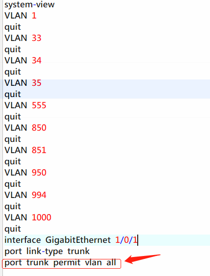

请问,无线本地转发时,AC下发AP的MAP配置文件里边,AP的上行接口可以设置放通所有vlan吗?AP最大支持放通多少vlan?
1可以所有
2、最大就是协议标准的4096

建议只放通 业务跟管理
正常组网vlan 1 要禁的
<bangong-AC>more flash:/apcfg1.txt
 vlan 19 to 26
 interface GigabitEthernet 1/0/1
 port link-type trunk
 port trunk permit vlan 19 to 26
more flash:/      //map文件名字可以查看map文件配置信息
好,目前现在终端过去不到业务地址,怀疑map配置格式有问题,导致不生效。
