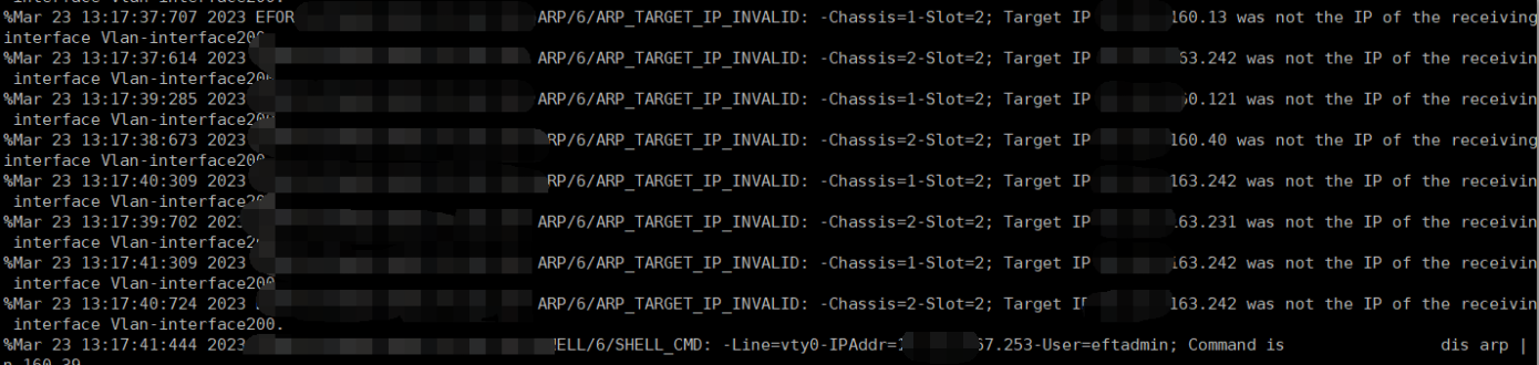

ARP TARGET IP INVALID

麻烦问下这个问题怎么处理呢,IP都不通,也找不到MAC,提前谢谢各位大佬的指教

设备收到的arp报文的target ip不是对应网关的int vlan的ip,可以查一下。
具体怎么查?通过在设备做镜像抓包吗?
黄志雄 发表时间:2025-06-04 更多>>
具体怎么查?通过在设备做镜像抓包吗?
黄志雄 发表时间:2025-06-04
抓包看下,是不是有伪、造、源地址的攻击
