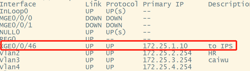

s10504 dis cu 或dis int br 看不见其中一个端口

查看配置时看不见其中的一个端口信息
粉丝:5人 关注:5人
看不见端口啥意思 端口如果改成了三层  在最上面
dis cu 查看一下看看
dis int b 跟vlan 在一栏

漏了吗?用的什么终端软件?
senc 六段
粉丝:3人 关注:0人
是刚开机吗,刚开机的话板卡可能还没识别到
截图看下,有可能是用了不能的编码编辑的description,引起的命令行输出错乱
zhiliao_d5sRfu 知了小白
感谢感谢,zhiliao_QyuBLX 是自己粗心了,端口转成三层了,没注意看
