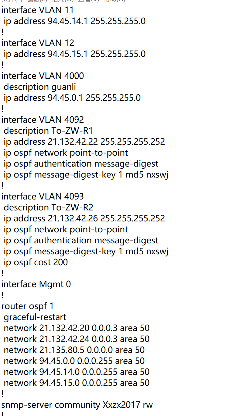

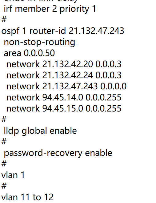

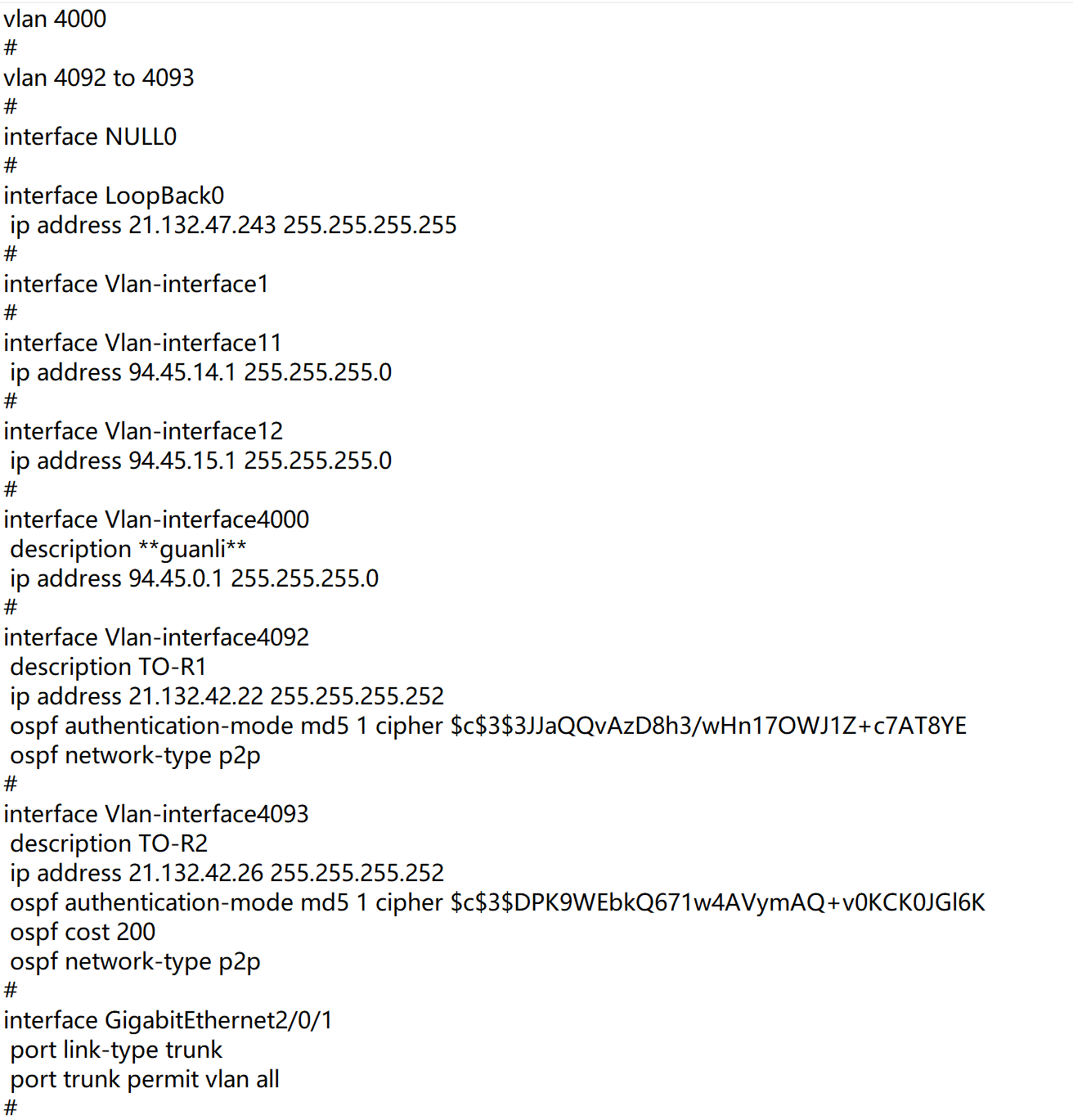

现网核心用的是锐捷交换机,网络正常,现在想换成我们华三交换机,配置配完后,网络特别卡顿,但是没有丢包现象,接入全是锐捷的,只是透了一个业务vlan,有大佬知道是为啥吗,配置如下:
锐捷:
华三:
网卡?监控下接口带宽,看看有没有带宽的瓶颈
设备的内存和cpu也看下
叫我靓仔 发表时间:2023-03-23 更多>>
没有限制 这些都看过了
网络资深玩家 发表时间:2023-03-23
跟踪下路由,然后根据路由检查下每一跳的接口,看下线缆是不是因为老化,速率下降了
