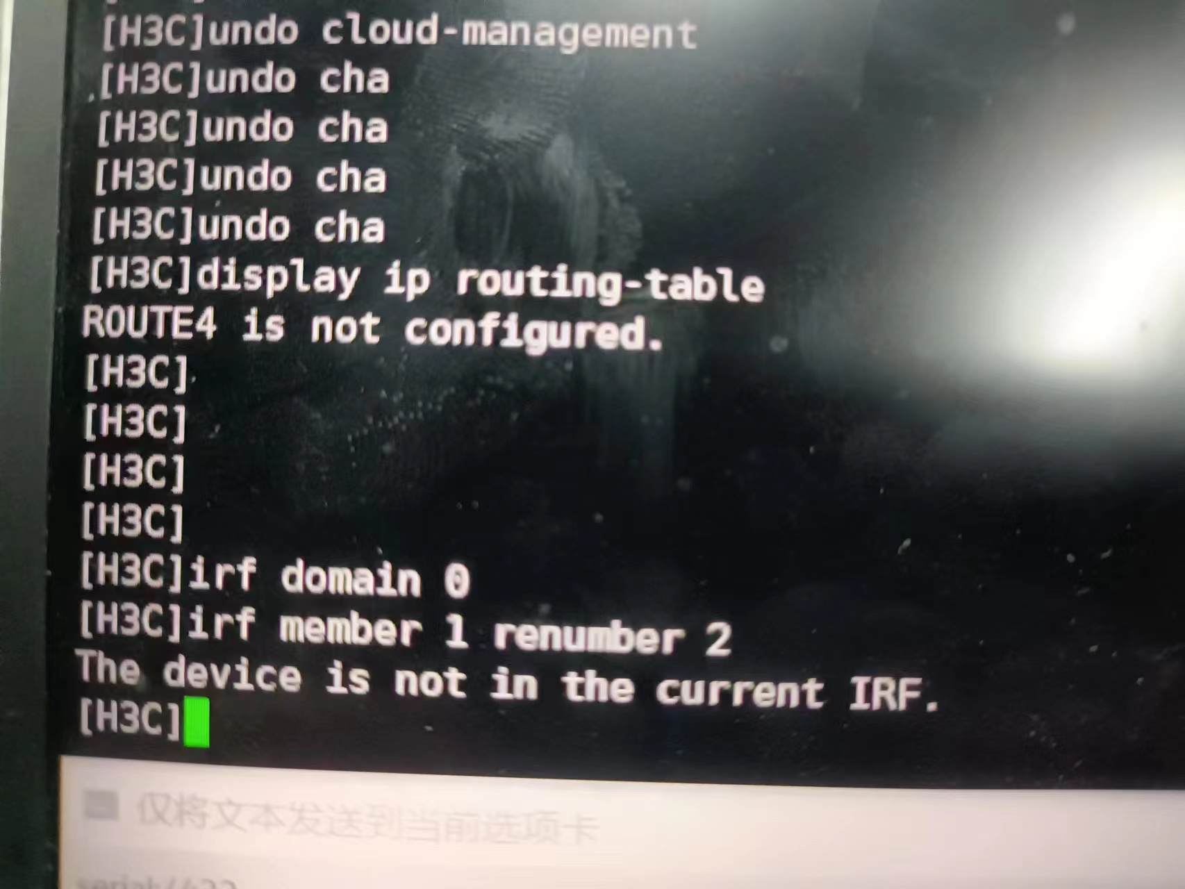

交换机 S6520 图里报错怎么处理

可能现在的板卡编号就是2,或者是其它的
disp int t bri  看一下接口的板卡编号

>reset saved-configuration 我用这条命令清空所有配置后,reboot 还报这个

reset不能重置板卡的编号

先把堆叠线拔掉,然后reset  save-configuration,记得reboot的时候不要保存,然后重新配置即可,然后插堆叠线。
操作了 重启后starup.cfg文件都没有了 还不行

chassis convert mode irf
一般盒式不需要这条命令,不过你可以试下
