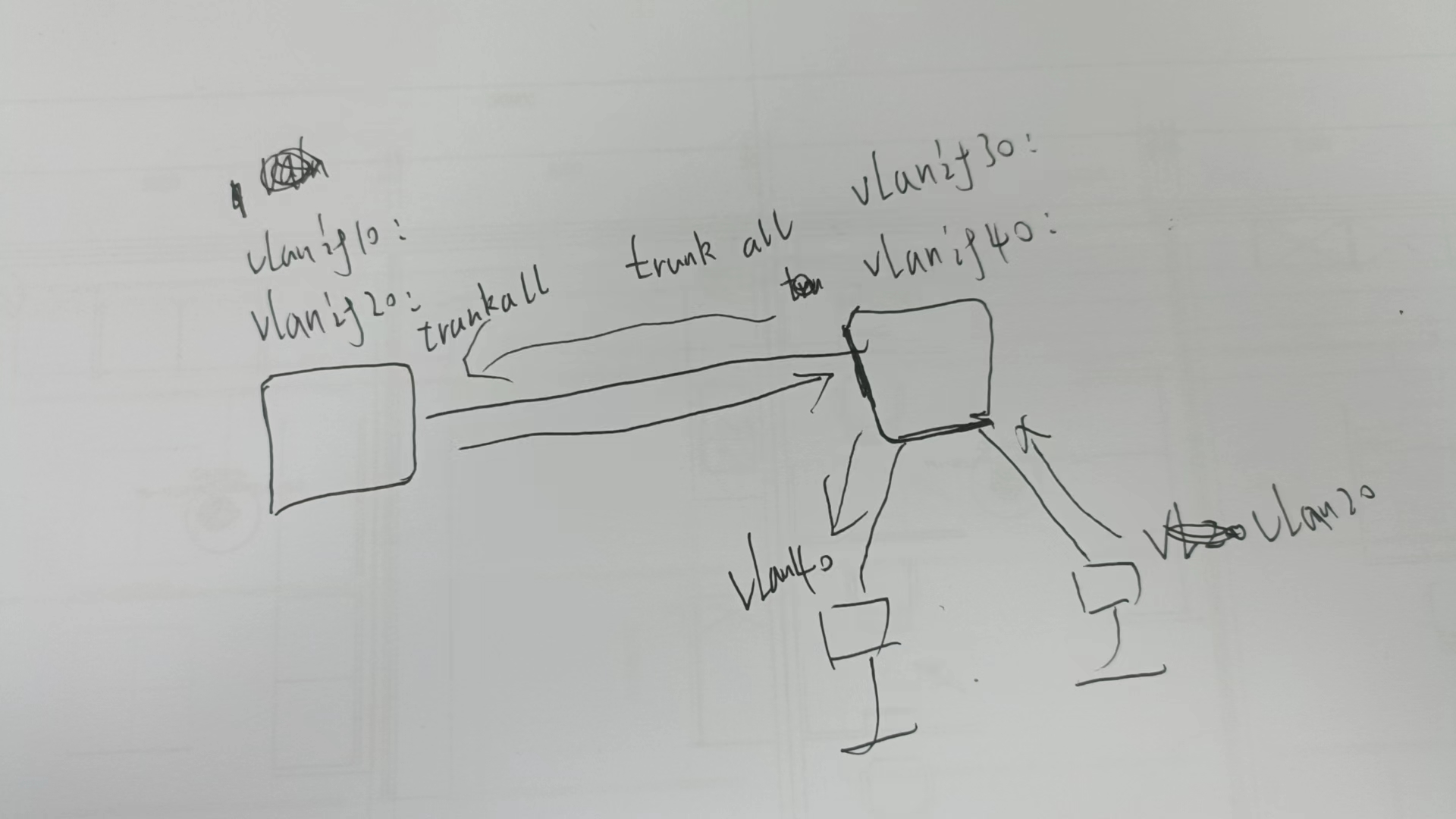

两台核心交换机互联,上面各自有网关,电脑没有固定在哪台核心下面。
2023-03-23提问
  • 0收藏,1817浏览
组网如同所示,这样子组网,会有什么问题存在吗?感觉没问题,但是数据包出去,又回来,又感觉会出问题,帮忙解答一下。

没问题 其次这样就相当于汇聚 一个道理
俩个台核心各执上面的网关 要写路由 才能互通
mstp 默认都会在0 里面 你不必太纠结谁是主根

那这两台核心谁作为STP的主根?
zhiliao_zRnIt3 发表时间:2023-03-23
最上面那台最为主根
zhiliao_QyuBLX 发表时间:2023-03-23

核心相互给对方做汇聚
都可以

那这两台核心谁作为STP的主根?
都可以

没啥问题
你可以配置MSTP,不同vlan关联不同mst,不同的主根

那这两台核心谁作为STP的主根?
