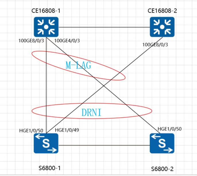

您好,我这里有两台H3C S6800-54HT ,软件版本是,s6800-cmw710-boot-r2702.bin,两台6800使用DRNI部署于现网中,使用二层链路连接到CE16808,请问如图所示(附件),当S6800-2的上行链路断掉之后,S6800-2的流量能正常通过S6800-1到达CE16808吗?

当然是可以的,drni基本特性。
