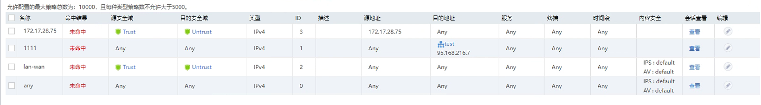

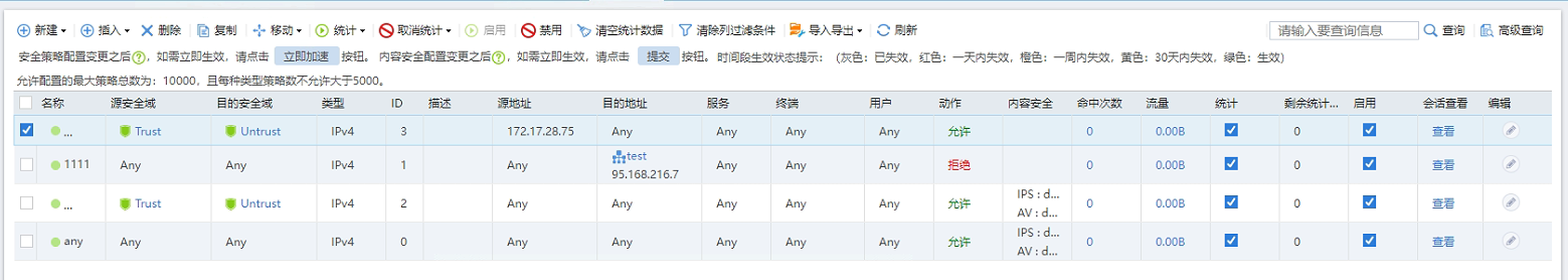

防火墙上开启了流量统计,但是一直没有统计到数据流量。然后就是IPS,AV这种策略命中信息需要在哪开启?

zhiliao_GpdhWc 知了小白
这里一直显示未命中
粉丝:23人 关注:0人
没命中,那就是没有匹配到该策略啊
粉丝:7人 关注:0人
这个问题有点大啊,trust-untrust都没有一个命中,NAT配置了么?或者路由配置好了么?
这个之前一直正常使用的网络,外网都是通的接口也添加到对应的安全区域了,2017年一直到现在。然后昨天去打license授权。更改策略。然后发现一直都没有记录数据流量。不知道是防火墙太老了导致的。
