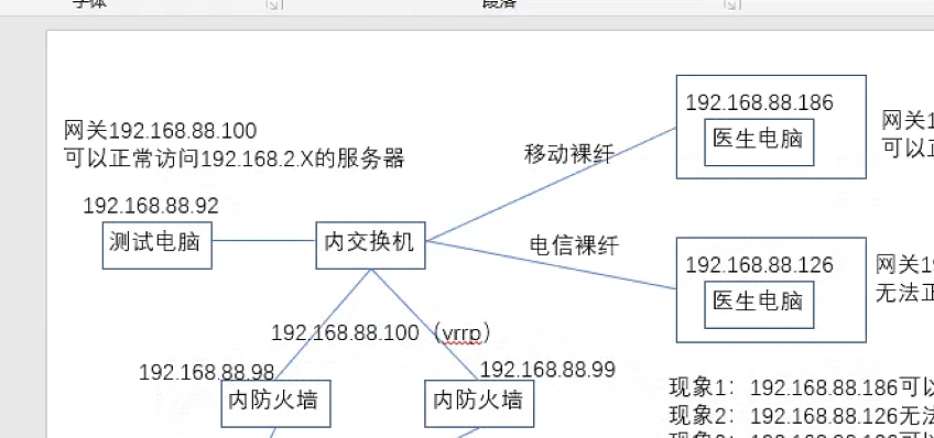

如图 126和186都不可以ping通防火墙的vrrp地址100 但是可以ping通98和99 ,通过测试 测试电脑92是可以满足的,然后用防火墙的vrrp地址去ping126然后自己抓包了抓到了。
最后对面ping我们这边的vrrp地址也是没有看到然后包,但是可以抓到ping98地址的包。 目的现在是网关是vrrp的虚地址

发现把配置vrrp 3改成vrrp 1就通了
