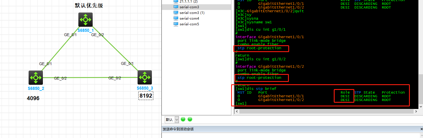

针对于这个配置端口角色限制功能,我在模拟器上做了如下实验
1.topo初始状态,sw1两个端口都为指定端口,并且转发状态都是FORWARDING,这个时候我在端口配置了端口角色限制功能,无任何变化
2.当我把topo中的sw2的优先级改为4096 sw3改为8192,这个时候可以看到sw1的状态依旧是指定端口,但是转发状态改变为了阻塞状态
1.优先级将sw1优先级改为0,sw2改为4096,sw3改为8192
2.这个时候,我在sw3上面的1/0/2配置端口角色限制
3.这个时候1/0/2端口角色变为了指定端口,但是状态依旧是阻塞状态
针对以上实验,我是不是可以理解为:不论哪里配置了这个端口角色限制,端口角色都会切换为指定端口,但是必须等到自身的优先级是全网最高了,她才会把他的转发状态改为转发,否则他就会还是阻塞状态

这个你要知道STP根桥的选举规则,哪个是根设备,然后选择根端口,转发端口和阻塞端口
根桥的接口都是指定端口,处于转发状态,被阻塞端口只能是SW2 或者是SW3上的接口
