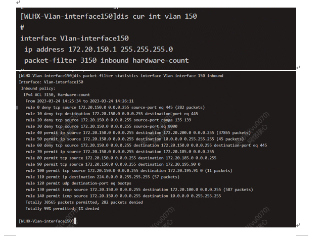

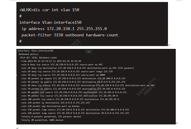

1.源地址172.16.200.143使用namp 扫描172.20.150.0/24段 445端口,outbound策略如下图,在 vlan150接口  出方向匹配acl3150 拒绝445端口策略可以拒绝 172.16.200.143的445端口扫描,但是换成图2 inbound的方向,就无法拒绝172.16.200.143的445端口扫描,。目的地址正常回报的匹配了rule 0策略, 这是因为什么原因呢?

图2.
vlan接口匹配acl 3150  inbound 方向,匹配了数据包,445端口未拒绝
您好,inbound是进方向,你使用的源出,所以不影响扫描的出
你好,目的地址回包也算进方向吧,这个逻辑上是不是也可以匹配拒绝掉
