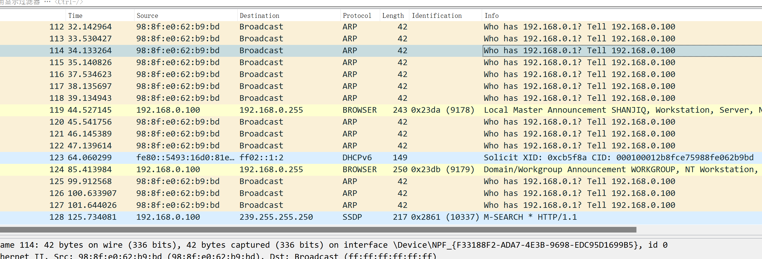

电脑接到设备网闸配置192.168.0.100地址不通网闸默认地址192.168.0.1。无线也都是关闭的。网卡没有冲突。
经过抓包发现网闸设备没有回包。请问有思路排查吗。
重启也试过了不行。
