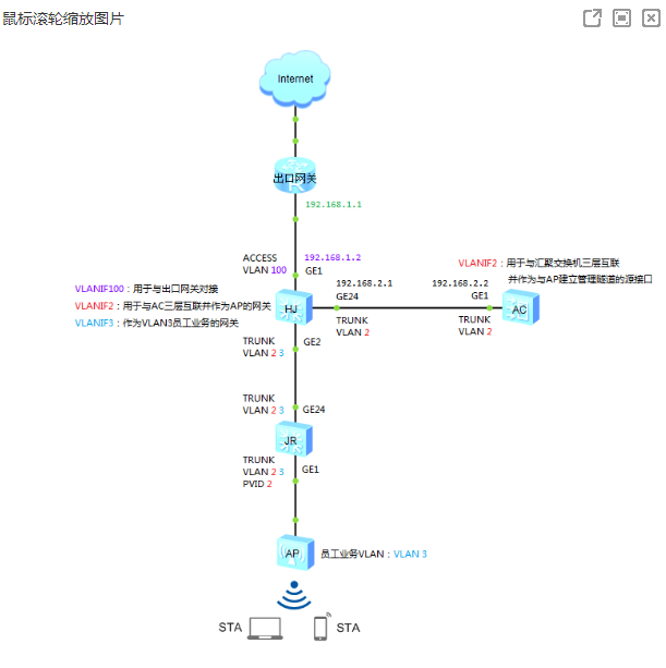

图中红色VLANIF2有句话不明白:用于与AC三层互联并作为AP的网关。这个是点对点连接,这个接口已经作为点对点的一端了,还能作为网关使用吗?
可以的,这么做的目的可能是想二层注册。
一般不建议这样做,互联 业务 分开
可以的,它是vlanif接口,这个接口地址也是ac那边默认路由的下一跳地址

vlan2为ap的管理地址网关,至于与ac互联开trunk口放行就可以了
ac肯定是要建立vlan2的,这个vlan用来创建ac和ap的capwap隧道,你官网参考一下二层注册典型配置

听你的回答,我似乎理解错了。这个其实并不是点对点连接了,只是刚好这个vlanif2设置了和AC的vlanif2相同的网段地址。其实vlan2是ap的管理地址网关,互联不需要3层互联吧,这里互联走2层然后放开trunk就可以了吧。然后AC那边,也并不需要设置vlanif2,直接用Lookback地址也可以吧,不知道我说的对不对,说的有点乱。
