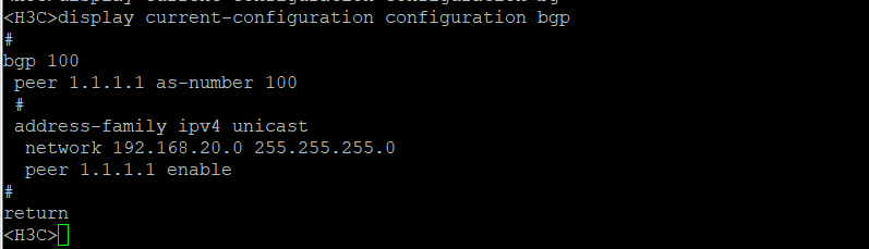

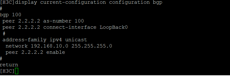

ibgp只有一段peer环回地址connect-int后,也能建立bgp邻居,而且也可以学习到路由信息;这是为什么;求大佬告知

这个我明白,但是你用Loolback接口地址作为指定地址时,需要手工指定更新源地址为Lookback地址发出,这样BGP才能建立邻居,但是的问题时,只有一段指定更新源地址Lookback接口发出;另一端不指定更新源;这样为啥也能建立邻居呢???

IBGP默认多跳,只要互通就能建立邻居
这个并没有强制要求都要用loopback才行
