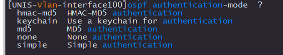

华三与华为起ospf加密,应采用那种加密方式与华为设备对接?
1、都可以
2、但是要注意的一下:
华为设备对于密码不支持空格,但华三设备支持空格。
呵呵 九段
粉丝:29人 关注:0人
两端一致就行,比如MD5
