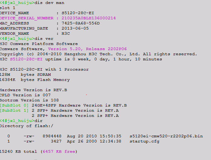

这个flash太小,都不能升级版本
这个设备是不是只有这么小呀
可以升级,删除现在的版本,再上传新版本就行了
硬件限制了
亲,您这交换机使用12年左右了,已经够本了,没必要折腾的升级了!
