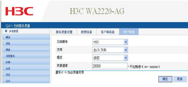

胖AP动态限速,是怎么平分的,是按在线数么
如图,如果10个用户接入,那么单用户就是20000/10,但是如果5个没流量呢,是/5还是说还是按接入的用户数来计算?

按照当前配置无线终端加起来速度不会超过20000,不管每个终端的速率,限制的是总的。
