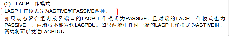

怎么查看端口工作模式是passive还是active?
粉丝:32人 关注:11人
probe模式下可以查,看LacpMode的值,0是active,1就是passive。
不过其实你直接查接口下的配置会更简单,一般默认是active,有配置显示的就是passive  。

这个active/passive模式可以修改吗?修改命令是什么
0_1 发表时间:2023-03-26
回复0_1:
进到成员接口下,用lacp mode命令修改。
