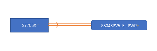

用两个端口配置链路聚合后出现环路;down掉其中的一个口后环路破除;
核心交换机:S7706X
接入交换机:S5048PV5
接入交换机配置:
核心交换机配置:

dis link-agg ver 看一下接口的选中状态,
另外你把 link-agg   selec  max  先去掉后试试
估计你配置的是静态聚合,接入两个端口都选中,核心这边你值只选择一个接口这样,会有问题

首先看一下link-aggregation verbose 状态
link-aggregation selected-port maximum 1  这个命令应该是两端都要配置吧
接入交换机不支持该命令;

出现环路的原因可能是链路聚合的两个物理端口连接到了同一个交换机上,或者链路聚合的两个端口未正确配置。
为了解决这个问题,可以进行以下排查方法和命令方式:
  1. 确认链路聚合的两个物理端口连接的交换机是否正确。
使用以下命令查看端口状态:
kotlin
display interface brief
如果两个端口连接到同一个交换机上,则需要将它们连接到不同的交换机上,这样就可以避免环路。
  1. 确认链路聚合的两个端口是否正确配置。
使用以下命令查看链路聚合的配置信息:
arduino
display lacp brief
确认两个端口的链路聚合配置是否一致。如果不一致,需要进行调整。
  1. 启用Spanning Tree Protocol(STP)来检测并防止网络中出现环路。
使用以下命令启用STP:
bash
stp enable
  1. 如果已经出现了环路,可以使用以下命令查看环路信息:
arduino
display stp root
根据输出的信息,找出环路所在的交换机和端口,然后down掉其中一个端口来破坏环路。
  1. 确认链路聚合的两个物理端口是否是同一个STP实例的成员,如果不是,则需要将它们配置为同一个STP实例的成员。
使用以下命令查看STP实例的配置信息:
arduino
display stp instance
根据输出的信息,确认链路聚合的两个物理端口是否是同一个STP实例的成员,如果不是,则需要将它们配置为同一个STP实例的成员。
通过以上排查方法和命令,可以有效解决链路聚合出现环路的问题。

1、检查接线是否有接错,两边交换机先开启LLDP:lldp global enable,
然后在其中一台交换机上dis lldp nei list,看一下互连的接口对不对。
2、检查聚合选中的物理接口是不是正确的:dis link-aggregation verbose b1
3、你说5048P不支持link-aggregation selected-port maximum,查了手册R63xx系列系列手册有该命令,查一下5048的版本是不是低于R63XX,升级到最新版本看看,升级完两边都需要配置一样
