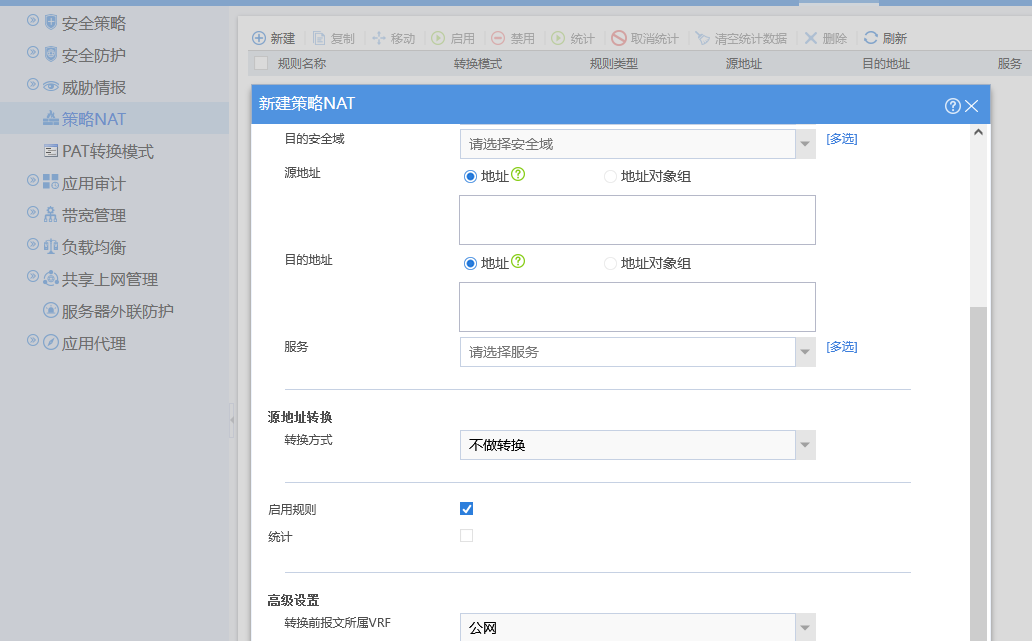

设备上做了个DNAT映射,想看一下端口访问记录,在web页面上,求解答
粉丝:64人 关注:2人
在策略里启用统计

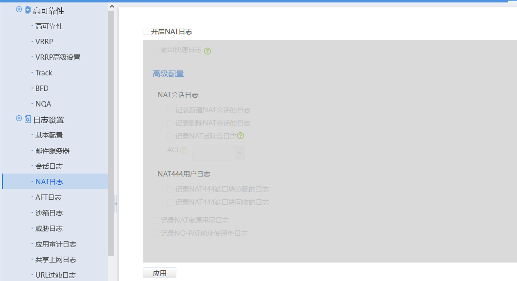

在日志里开启日志
看下会话
