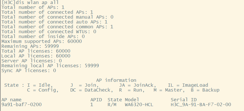

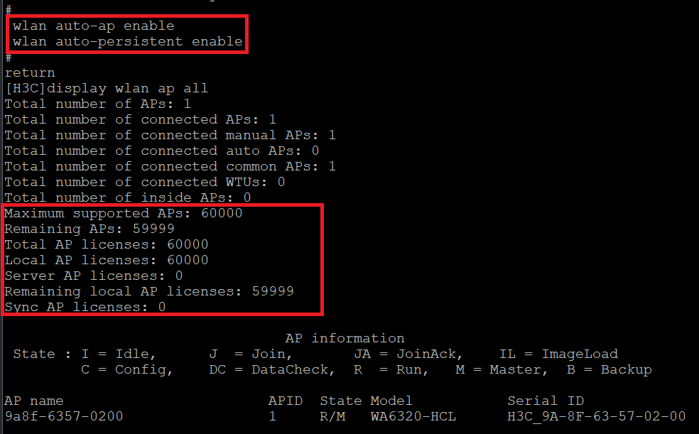

HCL的AC里默认可以管理60000个实验AP(虽然实际上肯定开不了那么多)。
如果你的实验AP上不了线,检查一下dhcp以及AP自动上线、固化功能的配置。再不行就保存配置重启,模拟器的接口有时候会卡住,需要重启一下。
你先注册管理一个AP,然后就有回显了。

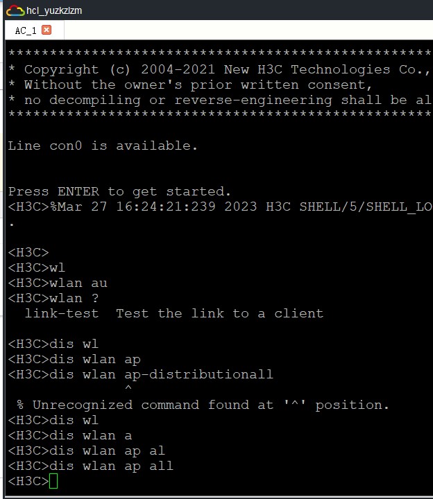

我在模拟器输入dis wlan ap all 什么反馈信息都没有,是模拟器的问题吗?
zhiliao_fOxmx9 发表时间:2023-03-27
你先注册管理一个AP,然后就有回显了。
奇怪的流量 发表时间:2023-03-27

默认是有license的
