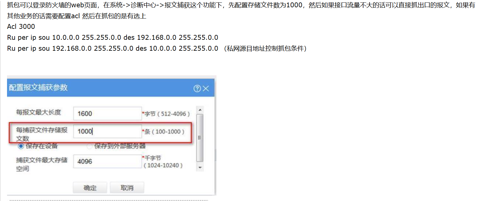

配置指南
开始报文捕获
配置步骤
1.     选择“系统 > 诊断中心 > 报文捕获”。
2.     在“报文捕获”页面单击<开始报文捕获>按钮,进入“配置报文捕获过滤条件”页面。
3.     在“配置报文捕获过滤条件”页面,具体配置内容如下表所示:
表-1 配置参数表
参数
说明
接口
表示捕获指定接口上接收和发送的所有报文
ACL
表示捕获匹配高级ACL中permit规则的报文
4.     单击<开始>按钮,设备将开始进行报文捕获,报文捕获页面上的报文捕获状态为开始。
5.     在“报文捕获”页面单击<停止报文捕获>按钮,设备将停止对报文进行捕获,报文捕获页面上的报文捕获状态为停止,捕获文件将显示在捕获报文页面下方。
配置报文捕获参数
配置步骤
2.     在“报文捕获”页面单击<配置报文捕获参数>按钮,进入“配置报文捕获参数”页面。
3.     在“配置报文捕获参数”页面,具体配置内容如下表所示:
表-2 配置参数表
参数
说明
每报文最大长度
当待捕获报文的长度超过设置的最大长度后,报文捕获模块会对报文进行截断
每捕获文件存储报文数
当捕获文件存储的捕获条目达到最大存储个数后,系统会将内存中的捕获文件上传到指定的存储路径上,并将内存中的捕获文件删除。捕获文件存储的捕获条目越多占用的内存也就越大,因此在系统内存剩余较少的情况下,请将捕获文件存储捕获条目的最大数调小
保存在设备
表示将捕获文件存储在设备本地,且需要配置捕获文件最大存储空间,当捕获文件总大小超过最大存储空间限制时,自动停止报文捕获
保存到外部服务器
表示将捕获文件存储到外部的FTP/TFTP服务器。当外部存储服务器为FTP服务器时,需要配置登录FTP服务器的用户名和密码
捕获文件最大存储空间
表示捕获文件占用的最大存储空间,当捕获文件总大小超过最大存储空间限制时,自动停止抓包
4.     单击<确定>按钮,完成报文捕获参数配置。

防火墙可以直接在web上面抓包更简单,定义acl就可以,不需要做端口镜像
