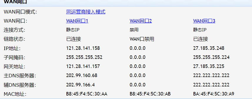

是不是过保了,就不能自动升级了。
设备上运行的软件版本可以升级,以便提供更多的功能和更稳定的性能。
当前内置软件版本: ERHMG2-MNW100-R1122
内置软件生成日期:  build: #2 SMP Thu Jun 9 18:32:29 CST 2022 @ Thu Jun 9 18:32:36 2022
新版本最近查询日期:  Tue Mar 28 13:15:08 2023
新版本最近查询结果:  连接服务器错误,请稍后重试。

可能是因为你用了两个不同WAN口的关系。
你虽然用了同运营商模式,但实际上一个是电信另一个是联通。所以可能出现从电信dns解析服务器域名但在连接时却走联通的情况。
由于升级操作涉及重启设备可能会造成业务中断,建议找个窗口期拔掉一路外线再升级或者去官网下载软件包导入升级。

不是,设备配置dns了吗?
可以到官网下载版本手动升级

配置了

配置配置 。
您好,在线升级版本需要配置DNS才可以
其次,可以进行离线升级,参考链接
