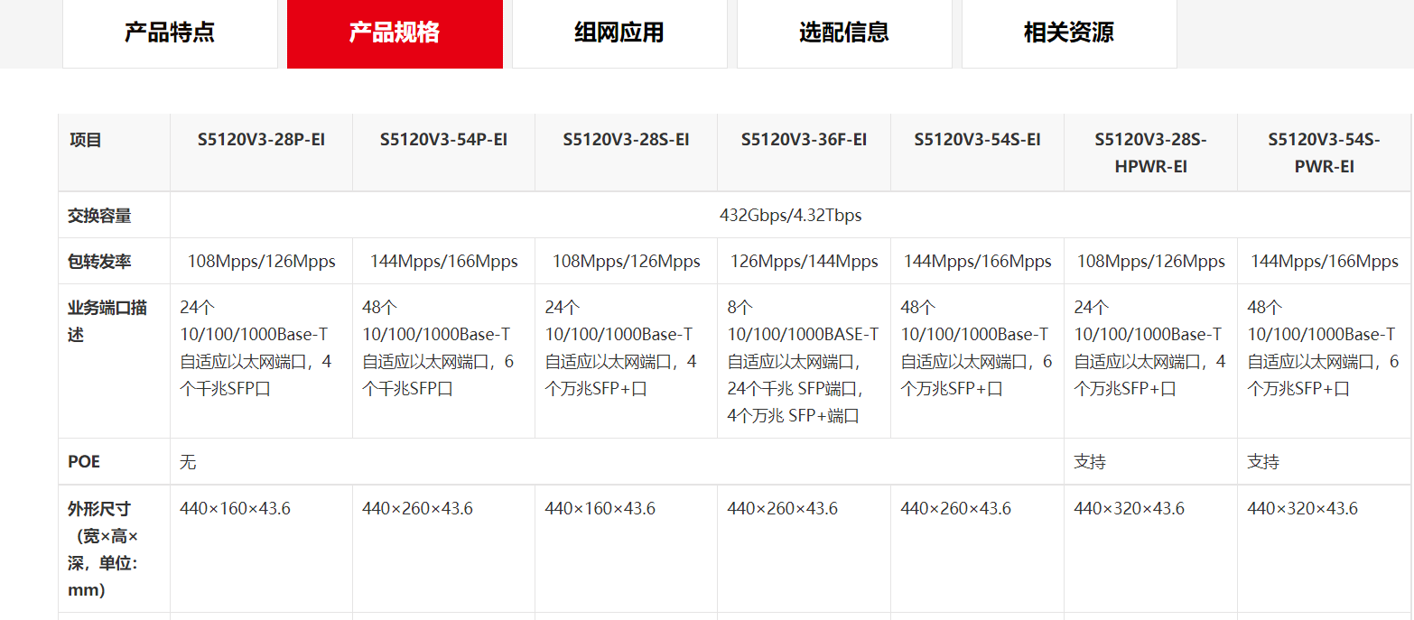

5120V3-EI交换机参数交换容量一大一小两个数值怎么解释?
2023-03-28提问
  • 0收藏,2686浏览
粉丝:1人 关注:5人

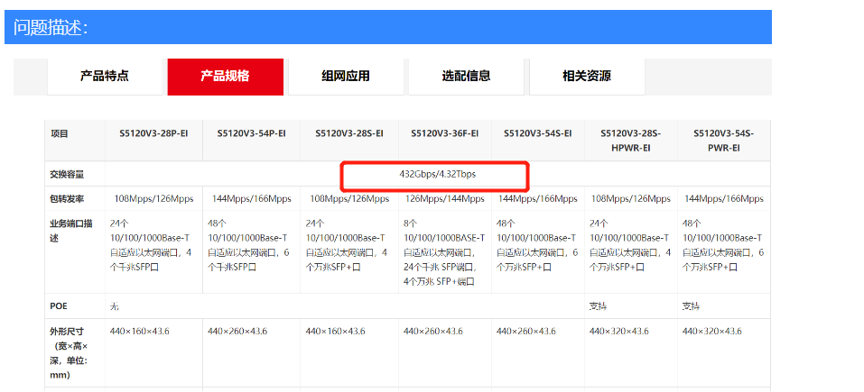

交换容量参数一大一小怎么解读
交换机的交换容量两个值(一大一小)怎么解释?

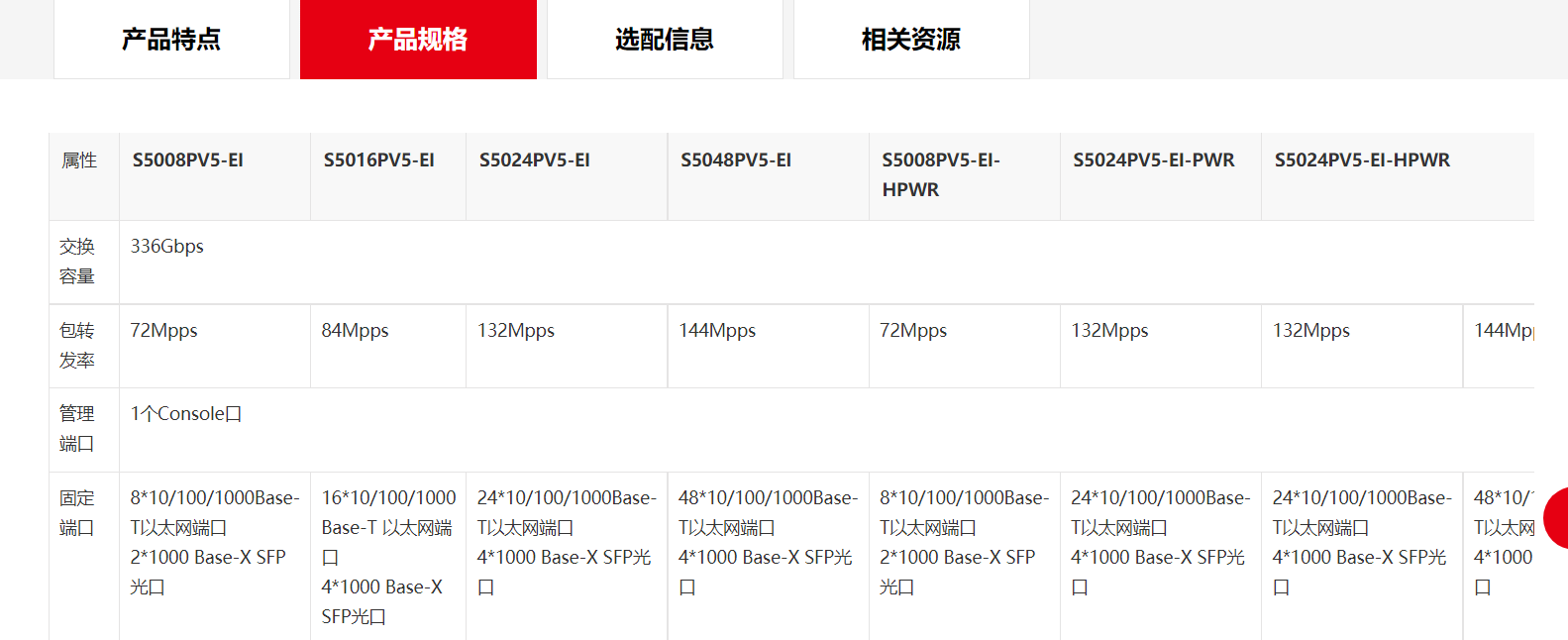

如果是堆叠那么5000PV5-EI也能堆叠为什么只有一个数值?
需要专业大佬解答

/之前数据是单机的,
/之后的数据是堆叠N个之后的最高数值
这个我之前打过400,400给的答案。不过这个数据看看就好,实际的数据和这个差的很多
一起吹过的风 发表时间:2023-03-28 更多>>
堆叠是9台,你这这个数值直接翻10倍,多出来的一份谁给的?
萌新NE 发表时间:2023-03-28
同问
小卒子 发表时间:2023-03-28
这是因为测试的时候用小包 和大包
