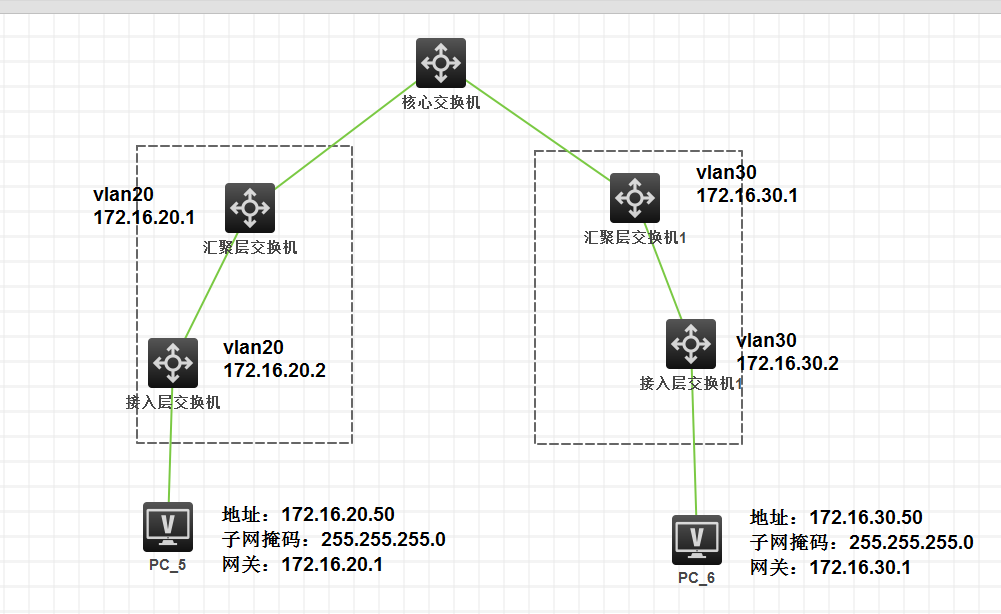

如果网关都放在汇聚交换机,那么汇聚交换机以及核心交换机应该如何配置实现各网段互通。如下图:

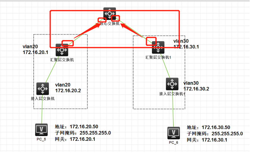

可以配置OSPF,或者静态路由
画框的2组互连接口之间,可以配置成二层接口或者配置成三层接口。然后在下面配置静态路由,后期如果需要增加网段的话比比较麻烦。
配置成OSPF的话比较省心,只要宣告新增加网段就可以了
是的 1、比如核心配置vlan100 配置IP,下连2个汇聚的接口加入vlan100.2个汇聚也配置vlan100 ,各配置一个IP。汇聚上都配置默认路由指向核心IP,核心配置静态的到汇聚。 2、或者核心到汇聚的接口配置成三层接口

是不是在汇聚交换机上要新添加一个vlan,核心要也要添加这个vlan,新添加这个vlan网关在核心上。然后接入交换机配置静态路由指向汇聚层,汇聚层配置默认路由指向核心交换机,核心交换机配置指向每一个汇聚层的路由。思路是这样吗
温暖或倒影45 发表时间:2023-03-28
三层接口我知道如何配置,二层接口是如何配置的

核心汇聚动态路由或者静态路由
