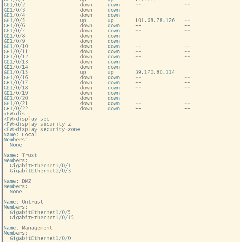

防火墙上配置了一个公网地址,已加入untrust区域,从内网ping可以通,从外部网络ping不通,也没找到哪里允许ping,

untrust到local策略放行icmp,或者在接口下允许ping

zhiliao_yBys70 知了小白
如图。5口和15口都是公网地址,15口外网可以ping通,5口ping不通
