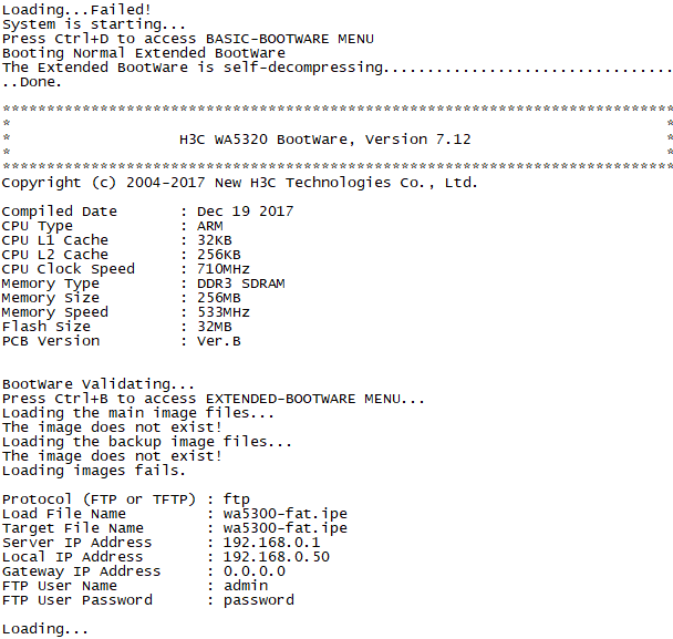

大神帮忙看一下,有解决方法吗
粉丝:20人 关注:2人
这看起来像是链路不通。192.168.0.1和192.168.0.50能通吗

我给ap写的地址不是这两个,
zhiliao_zhGs0F 发表时间:2023-03-28
从配置来看,你的ftp服务器应该是192.168.0.1,你的ap是192.168.0.50,然后账号密码是admin,password,你需要确认好这些
我不是答神 发表时间:2023-03-28
我该怎么操作一下呢
你的电脑连接ap,然后你的电脑网口配置成192.168.0.1,另外开启ftp服务器,设置账号密码为admin和password,注意开启ftp服务的路径上有ipe文件

设置完之后,ap应该会自动识别上传把
你设置完,ap回去发起上传请求的
您好,使用TFTP吧
其次,检查客户端和服务端是否网络可达
可以参考这个案例

重新上传版本吧,确保ap和ftp服务器网络可达,文件路径正确
您这边有合理的解决办法吗
zhiliao_zhGs0F 发表时间:2023-03-28 更多>>
读取完之后一直在重复最上面的那一句,重新配置也进不去了
设备在保的话联系400处理
一二三四 发表时间:2023-03-28
您这边有合理的解决办法吗
检查和电脑连通性,另外看下电脑防火墙关了没
