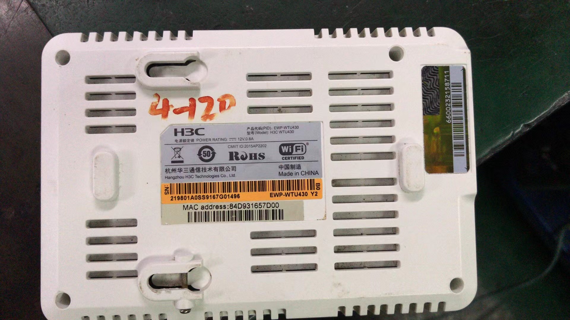

我的AP用2510H-F控制器  格式化原AP固件    用AC下发新固件进去

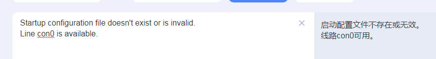

串口显示启动文件不存在或者无效
需要怎么解决

这个型号的ap要配合终结者本体使用,不能直接在wx2510H上注册
老扎 六段
粉丝:4人 关注:0人
先查看软件版本说明书,看看是不是配,然后再看license
配置没有下发是因为注册不成功导致的
AP获取到IP了吗
