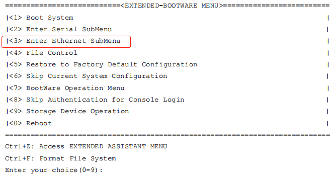

如图,输入3进入以太网配置子菜单。
问题1:在该菜单下修改以太网信息,具体修改的是设备的哪个物理接口信息。

具体可以看一下软件升级操作指导
这个设置的是管理以太网口参数
升级操作指导说的是管理用以太网口,指的是带外管理以太网口吗?

默认是第一个口
