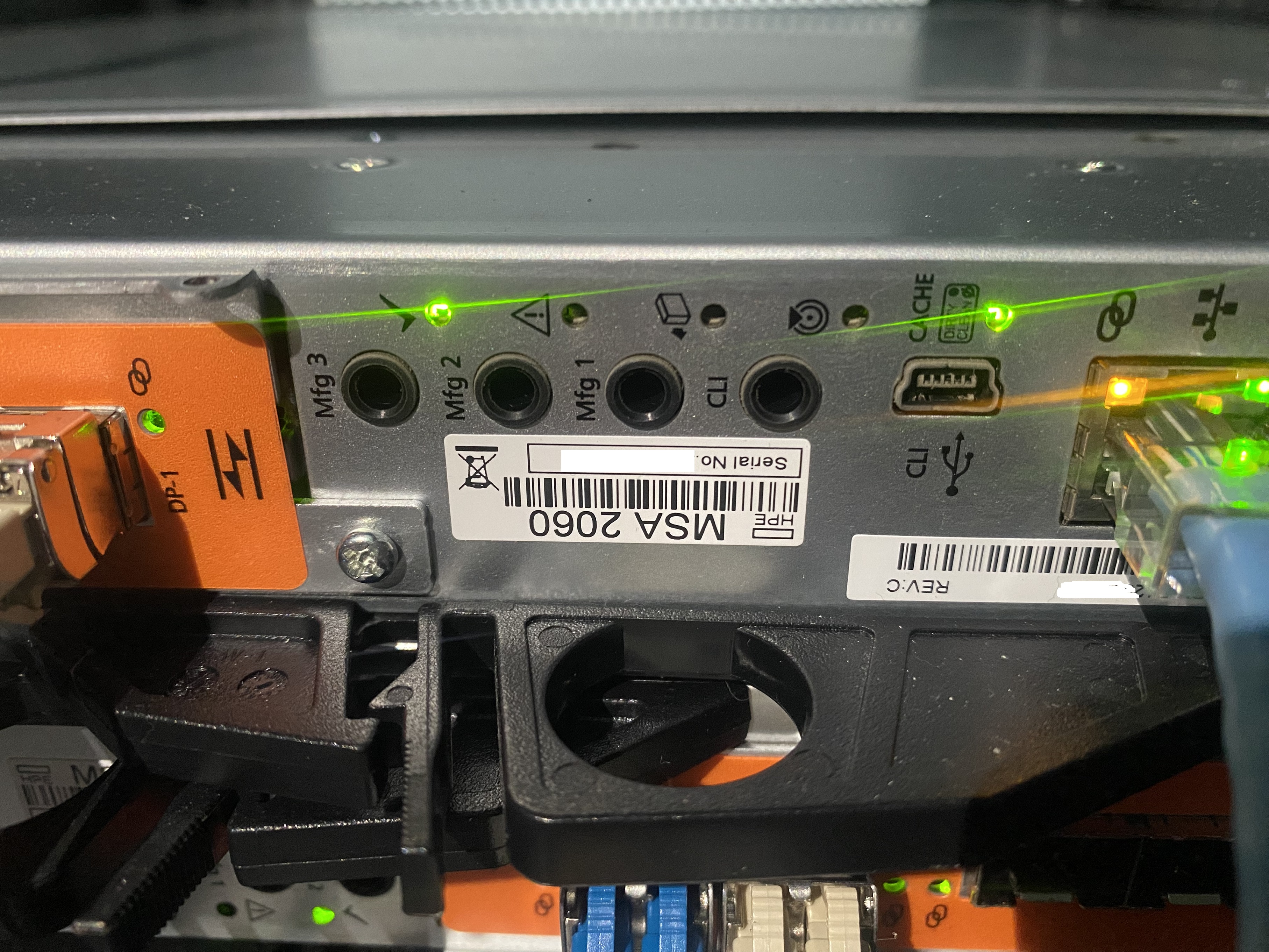

web登录,需要重置密码。机器后端没有明显的串口。应该用什么线、连接到存储的哪个口?
粉丝:141人 关注:0人
包装箱内有一条USB线缆,就是串口线,一端是USB 2.0端口,用于连接管理端电脑,另外一端是mini USB端口,连接控制器的CLI端口。

CLI 登陆也需要密码呢 , 需要怎么操作呢
