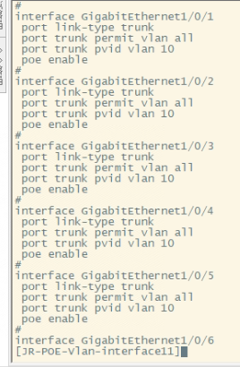

11是业务vlan
交换机的端口配置

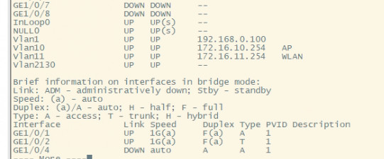

AC的配置
trunk是全放通的

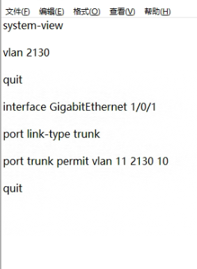

AP下发的本地配置

AP下发的map文件里开启了vlan2130,没开启业务vlan11,服务模板业务vlan绑定的vlan11
交换机端口pvid放通了哪个vlan,ap上线之后获取的就是那个vlan的地址,我自己的msg360也是这样。

哟西 眼拙了 但是为什么我在AC哪里vlan绑定改成1 终端可以获取到vlan10的地址得? 原本我想测试能否获取到vlan1的地址的
zhiliao_SI5CzD 发表时间:2023-03-29
因为AC上绑定vlan1,对于AP来说是vlan1,AP的上联口trunk 默认pvid为1,vlan1数据从上联口出去会拆标签,进入POE交换机的接口时会打上PVID vlan10的标签,这个数据包在交换机之间进行转换带的vlan10的标签;所以如果服务模板绑定的时vlan1,则终端业务获取的地址取决于POE交换机连接AP接口的pvid那个
