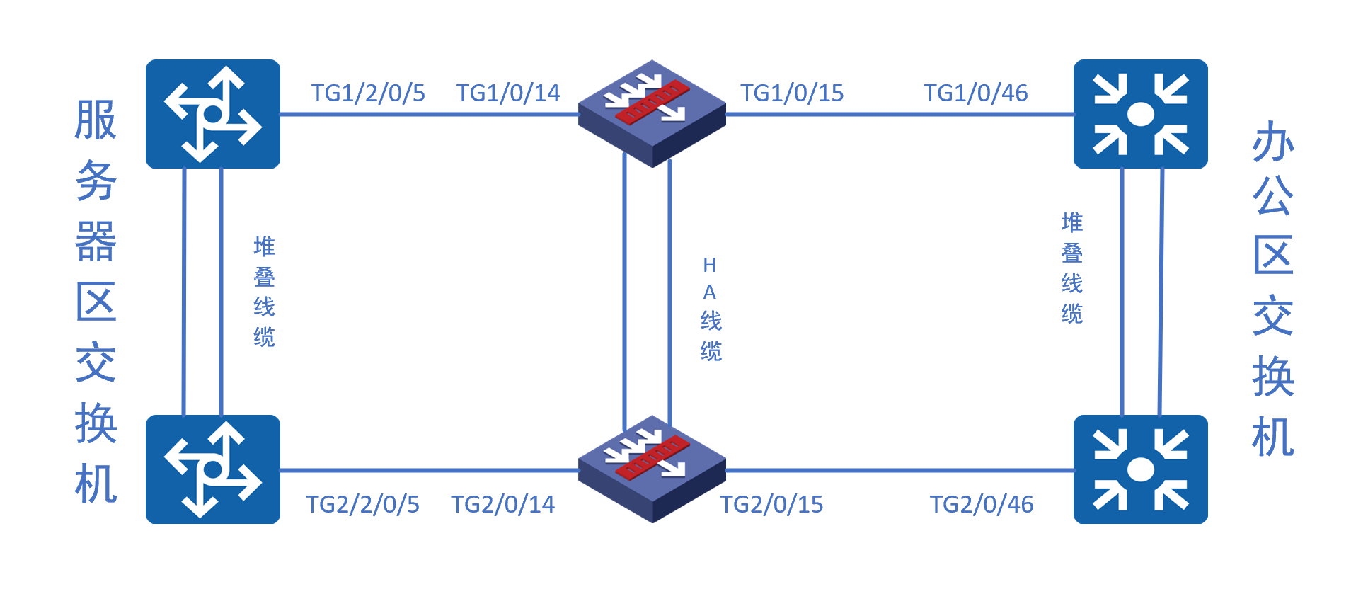

当前核心是两台交换机做堆叠,汇聚也是两台交换机做堆叠,两者之间建立链路聚合;现在需要把两台防火墙透明部署在两者之间,存在以下几个问题
1、防火墙做RBM主主模式部署,建议怎么部署
2、如果汇聚交换机不做链路聚合上联,其中一个上联业务口会被阻断,也就是只有一台防火墙在正常工作
3、如果汇聚交换机链路聚合上联,汇聚交换机的堆叠会不断分裂
各位大神,帮看看这种情况推荐怎么处理

防火墙做主主这样可以吗,堆叠交换机各出一根线和一台防火墙做链路聚合
京城顾北 发表时间:2023-03-30
回复京城顾北:
主主也是分开链路聚合
叫我靓仔 发表时间:2023-03-30
这样子的话,如果是主主部署,还是有一边的上联口会是阻塞状态

stp修改为pvst,交换机三层互联,走ecmp

主主的话没有变化,如果是做主备的话,需要两个聚合分别连接到两台墙上

stp是关闭了的,配置了聚合之后会出现接到汇聚左边的终端只能通接到左边核心的服务器,通不了接到右边核心的服务器;接到汇聚右边的终端也是这种情况
京城顾北 发表时间:2023-03-30 更多>>
如果主主没变化,只在交换机上做了链路聚合,会出现堆叠分裂的情况,不知道啥情况
mad检测怎么做的
zhiliao_sEUyB 发表时间:2023-03-30
mad就是起了一个vlan口配个ip,然后做检测用,没了呀
