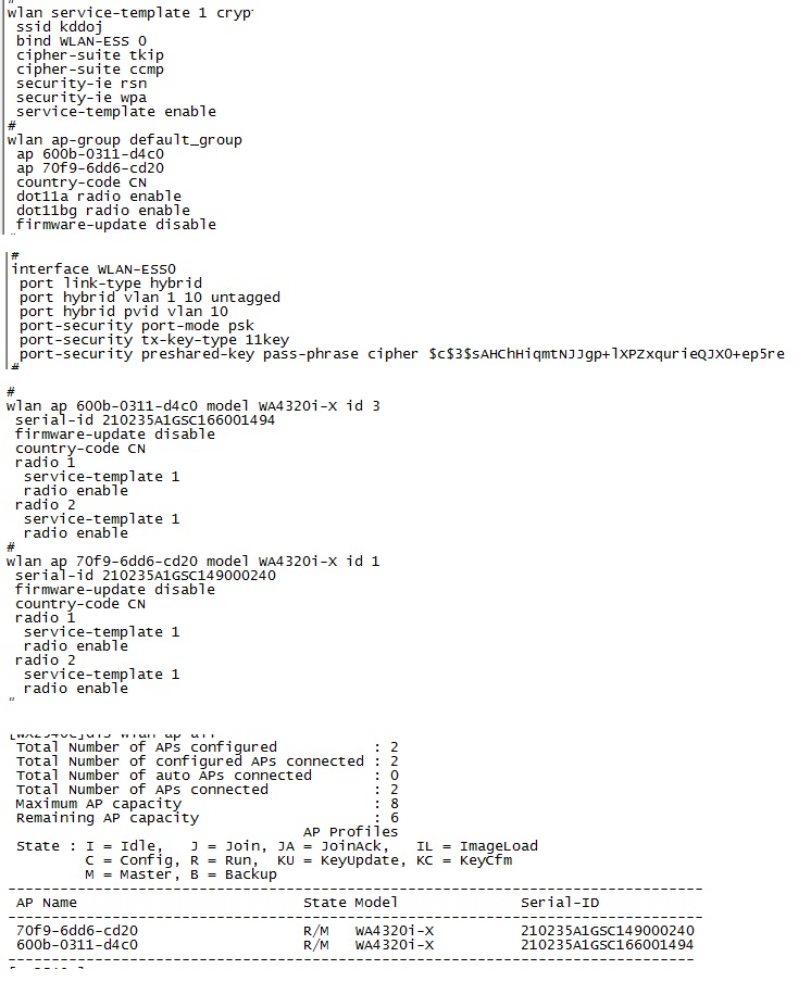

acl 组必须先被应用
实现vall11 psk/wpa2 and wpa 密码12345678认证
配置密码么:
1.2  配置需求及实现的效果

zhiliao_OO7Abd 知了小白
配置如下还是不能访问无线
