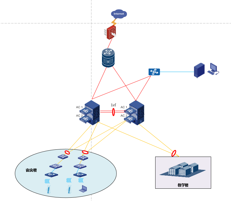

拓扑结构:核心交换机与接入交换机起得vlanif地址之间互通,网关在核心交换机上联华为bras上,华为上联为防火墙出口。
