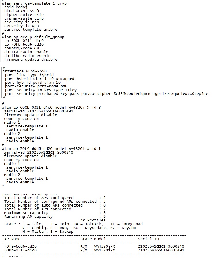

配置如下,AP正常运行还是无法访问
PSK / WPA2 and WPA  密码12345678无法访问

看一下display wlan client信息,有没有对应的表象,如果有,需要看一下有没有地址,跟网关通不通,如果没有表象,就是关联阶段的问题,重新输一下密码或者改成不加密试试

无法访问什么,终端连接正常吗,能获取到IP么

无线kddoj 无法连接,显示连接超时

wlan service-template服务模板下漏了一句吧,akm mode psk。

wlan service-template服务模板下漏了一句吧,akm mode psk。这个敲不进去
