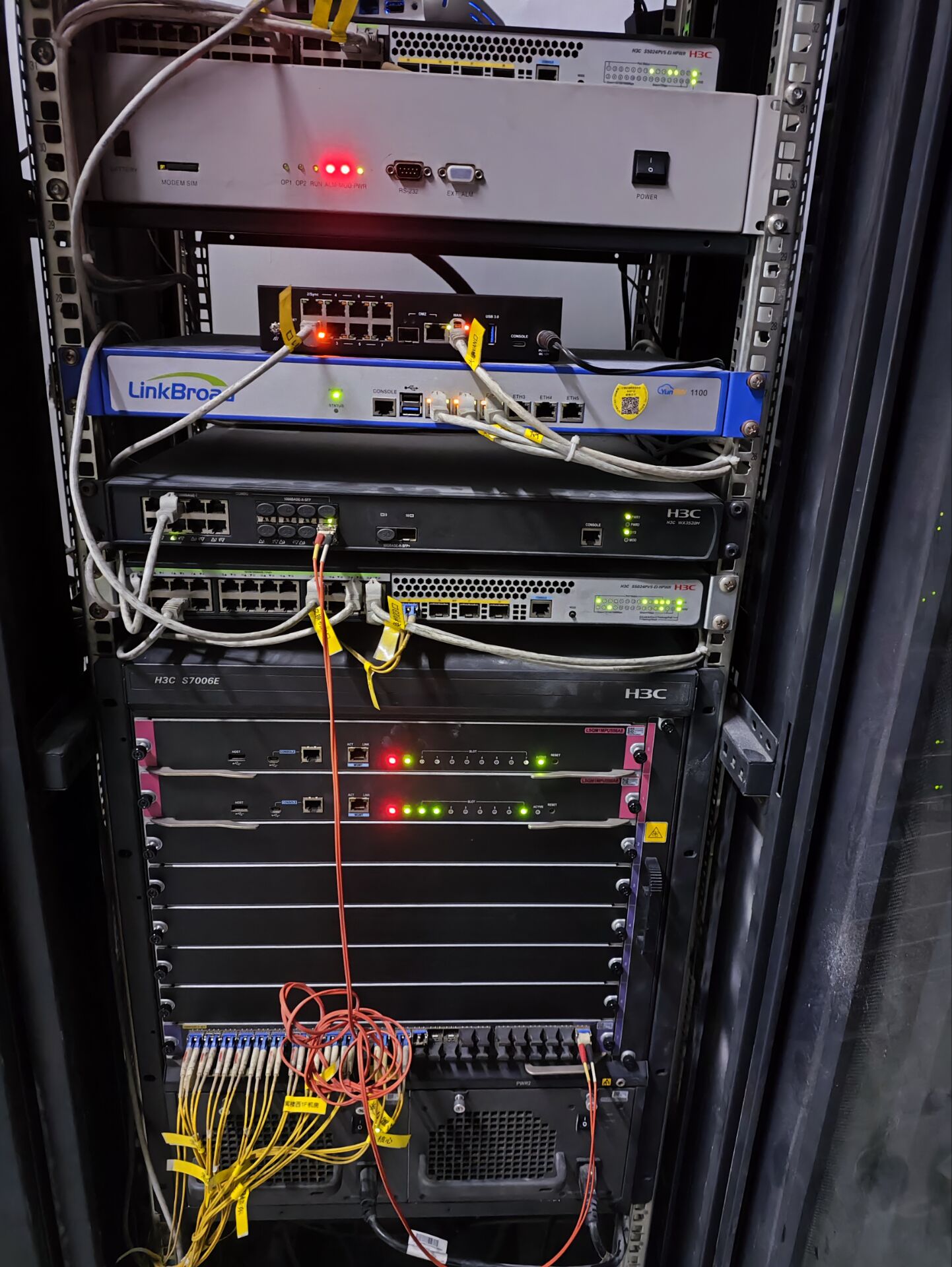

(纯小白发帖)酒店组网,网线连接的电脑可以正常上网,但是所有的无线ap都没法正常使用,手机WLAN连接显示(已连接到设备,但无法提供互联网连接),请问下大佬,这种情况应该怎么去解决呢?
这是不是应该说明运营商过来的网络是没有问题的,应该要在交换机中进行排查?
机组亮灯情况如下:
还有一个光纤直发站中继端机亮起了两颗红灯(在上面的那台设备),ALM和MOD。这是不是影响的要素呢?亮灯情况如下图:
你的互联网断了吧,上面的那个小黑盒子是连互联网的吧
电话联系运营商,处理,估计光线被挖断了

回复叫我靓仔:
蓝色下面,接了两根光纤的那个黑盒子
zhiliao_N6c7Or 发表时间:2023-03-30 更多>>
那个小黑盒子是防火墙,如果是光纤断了的话那我的电脑也不可能可以连接网络吧?
你电脑能上网:?
叫我靓仔 发表时间:2023-03-30
等下,你的核心交换机的主控怎么也亮红灯了,console进去看下
回复叫我靓仔:
我看了其他区域的电脑使用情况,包括我现在的这台电脑都是连的网线,,可以正常上网的。核心交换机的那两颗红灯是PWR,这应该是电源的意思吧
是的,那说明你的机框,存在某个电源故障
回复叫我靓仔:
是的大佬,我刚刚仔细查了一下电源情况,有个插头掉了,导致核心交换机电源不足,现在已经变绿了,但是问题还是没有解决掉,就是ap没办法使用。我等会儿再试一下。
你控制器在哪里,图上没看到控制器
回复叫我靓仔:
蓝色下面,接了两根光纤的那个黑盒子
看下ap状态,终端获取的地址有没有问题
就是要进交换机里面去排查情况对吧?这个怎么排查呢?
