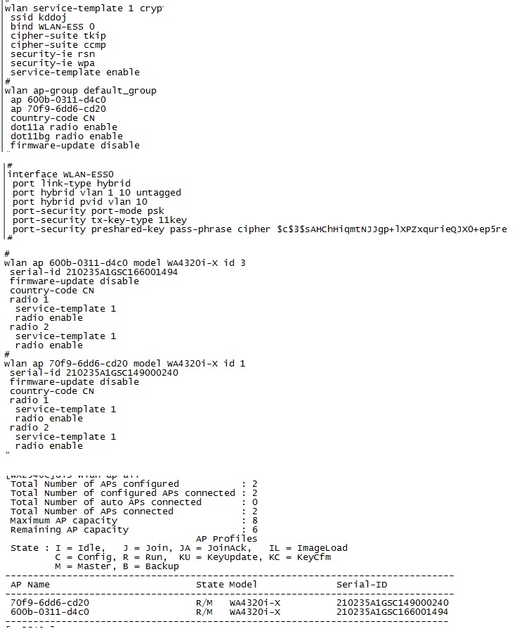

akm mode psk 敲不进去
2023-03-30提问
  • 0收藏,1958浏览
 akm mode psk 敲不进去
kddoj 的无线无法连接
粉丝:105人 关注:1人
 akm mode

V5版本吧,跟V7不一样,参考:
当AP的管理地址与AC的LAN口地址在同一个网段时,我们称之为二层注册。本案例实现WAC360 下联AP二层注册,配置无线加密,同时使用WAC360给下联的AP和无线客户端分配192.168.0.0/24的地址。

3.3  配置无线加密服务模板
#创建ESS接口,并开启psk认证,密码为12345678
[H3C]interface wlan-ess 1
[H3C-WLAN-ESS1]port-security port-mode psk
[H3C-WLAN-ESS1]port-security preshared-key  pass-phrase  simple 12345678
[H3C-WLAN-ESS1]port-security tx-key-type 11key
[H3C-WLAN-ESS1]quit
#配置服务模板,SSID为test,并配置wpa2加密
[H3C]wlan service-template  1 crypto
[H3C-wlan-st-1]ssid test
[H3C-wlan-st-1]bind WLAN-ESS 1
[H3C-wlan-st-1]security-ie rsn
[H3C-wlan-st-1]cipher-suite ccmp
[H3C-wlan-st-1]authentication-method  open-system
#使能服务模板
[H3C-wlan-st-1]service-template  enable
[H3C-wlan-st-1]quit
