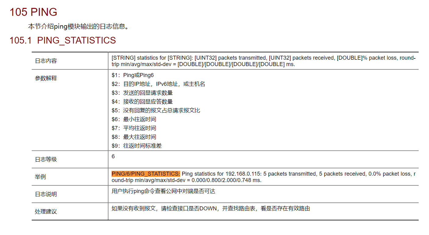

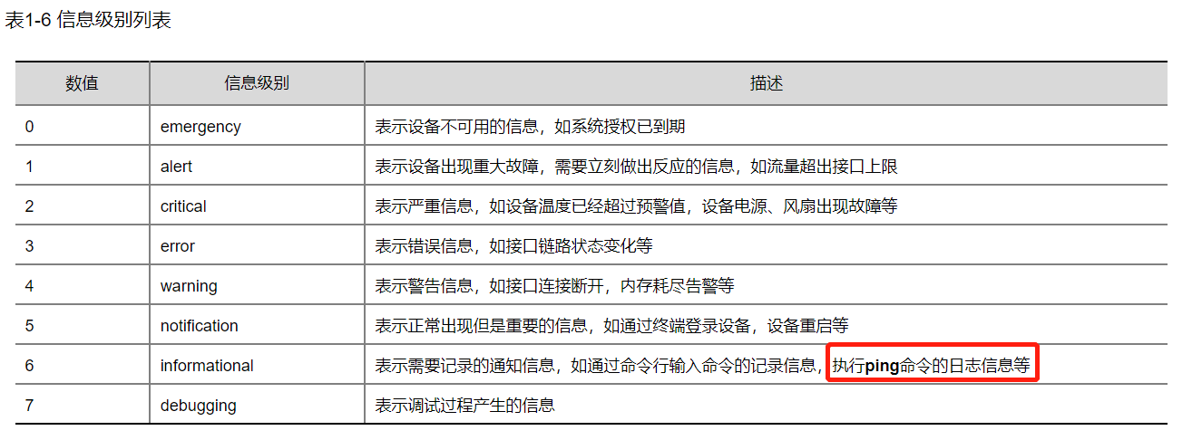

在设备上我如何将信息级别为6的,只把其中“ping命令”产生的日志信息进行过滤,或者能否将匹配到ping模块的日志信息进行过滤(就在本设备上进行过滤掉,也就不会再将信息上传至网管平台)
设备侧只能根据模块来关闭,如果要智能的过滤,需要外部类似logstash的组件
嗯嗯,昨天研究了一下,好像是根据模块来关闭的

似乎不行,后面我用info-center source PING monitor deny 尝试后可以
