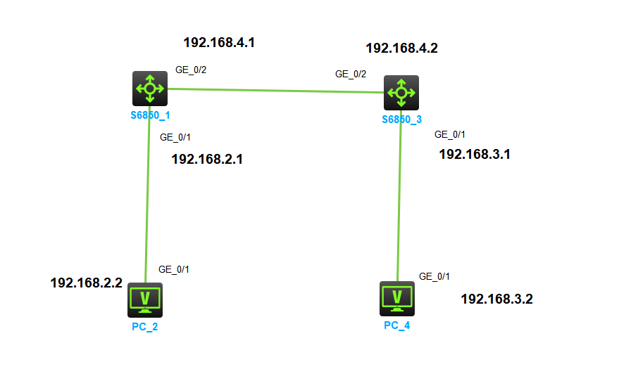

两台PC已通过DHCP获得IP地址
两台交换机的0/1口已配置过
现在想在两台交换机的0/2口配置 静态IP 4.1和 4.2
但是我interface GigabitEthernet 1/0/2
ip address 192.1683.4.1 255.255.255.0的时候
提示% Unrecognized command found at '^' position.
请问是什么原因,如何解决

你没把交换机互连用的那个口配置成三层接口啊,肯定配置不了IP地址的!
举例:
interface g1/0/2
port link-mode route
然后你才能在下面输入:
ip address xxxx xxxx
明白了吗?

哦哦,那就用vlan或者改成三层接口
奔跑的小马 发表时间:2023-03-31 更多>>
直接写vlan vlan 4 int vlan 4 ip add 192.168.4.1 在接口应用 int g1/0/2 port acc vlan 4

IP格式错误   或者需要转 三层口  int g1/0/3 port mo rou
port link-mode route 可以了
通过新建vlan的方式,给端口添加上了IP,并实现了静态路由
