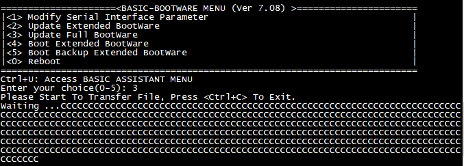

console接口登录后  一直出现让选择的界面

版本没了  官网下一个版本 重新刷进去吧

我选择了 3   一直这个状态  我需要退出来吗?
直接退出吧
zhiliao_QyuBLX 发表时间:2023-03-31 更多>>
不需要,等刷完
z6Kl9 发表时间:2023-03-31
直接退出吧
完整启动过程的日志发下
瘦AP么? 上线时候会从ac下载版本的
如果是胖AP  那么需要在bootware里刷胖版本
