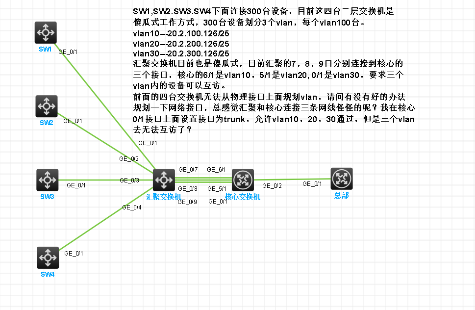

帮我看看怎么规划一下
2023-03-31提问
  • 0收藏,1958浏览
有什么好的规划,帮我规划一下
粉丝:14人 关注:0人
你可以把三条线放进聚合组,聚合放通所有vlan
我设置了trunk,然后允许10 20 30通过,结果各自vlan'设备ping'网关都不通了呢?
小松鼠的拐棍 发表时间:2023-03-31 更多>>
粉丝:6人 关注:0人

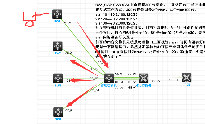

你这个拓扑有如下问题:
1.你这个拓扑虽然可以通信,但是没有起到vlan隔离广播域的功能,假如你的接入层交换机下的pc-a访问pc-b,pc-a首先发送arp请求,汇聚交换机收到arp请求后,发现mac地址表中没有pc-b的mac地址,那么此时会全网泛洪,所有的交换机都会收到这个arp请求,包括核心交换机,你就失去了划分vlan的作用
正确的拓扑应该是去掉傻瓜汇聚交换机或增加一台可网管的汇聚交换机,在汇聚交换机上划分相应的vlan,汇聚交换机和核心交换机之间做trunk干道。
第2:你的核心G1/0/1口做了trunk口后,此时核心交换机发送出去的数据帧是包含vlan tag的,而你傻瓜机是不能识别vlan tag的数据,所以不通。
大兄弟,你还要加强理论方面的学习呀。
1.傻瓜机不能划分vlan,你这个”每个交换机上有好几个网段“,是怎么来的呢? 2.可以按楼层来划分vlan,一个楼层一个可管理交换机,你以为可管理交换机很贵嗦,H3C S5120V3-24P-LI的交换机,这是弱三层的交接机,也才几百块呀,还可以跑ospf路由协议呢 3.你的汇聚不是连接了很多傻瓜机吗?你想隔离广播域的话,就把汇聚换成可网管的交换机,按接口来划分vlan,比如你1口划分成vlan10,2口vlan20,那么1口下面的所有的设备(不管你的傻瓜交换机串联了多少)都是vlan10,vlan20同理
小白白 发表时间:2023-04-05 更多>>
谢谢,关键是前端设备很多都是5口和8口的傻瓜交换机,得有两百多个,每个交换机上有好几个网段,我分不开,全部换掉可管理的交换机,那成本太高了,换不起,请问,还有什么其他办法可以达到隔离广播的效果吗?
小松鼠的拐棍 发表时间:2023-04-04
小白白 发表时间:2023-04-05
粉丝:1人 关注:1人
汇聚交换机用傻瓜的不行
