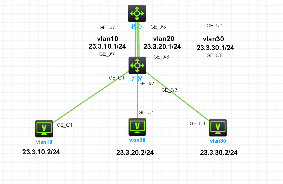

3个vlan,分别是
vlan10  23.3.10.1/24   核心 1/0/7  port link-type access   port access vlan 10
vlan20  23.3.20.1/24   核心 1/0/8  port link-type access   port access vlan 20
vlan30  23.3.30.1/24   核心 1/0/8  port link-type access   port access vlan 30
现在想3个vlan内的设备可以互相通信,但是只有vlan10的23.3.10.3可以ping通 23.3.10..1
其他两个vlan连各自的网关都ping'不通 ,哪里设置错了啊?
汇聚交换机是傻瓜交换机

汇聚是傻瓜的不行
你直接在核心上的一个vlanif 下配置vlan20 和vlan 30 的子接口吧,也就是sub 接口。
之后和汇聚互联的口配置access ,属于vlan10 ,这样他么三个就能通了
粉丝:5人 关注:2人
汇聚和核心之间没有配置trunk permit vlan 10 20 30 把
