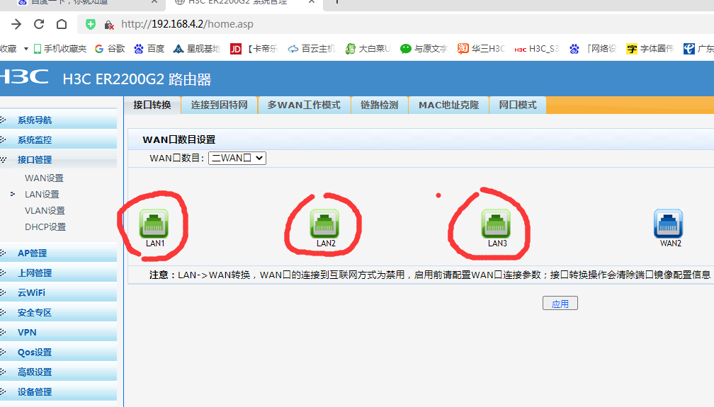

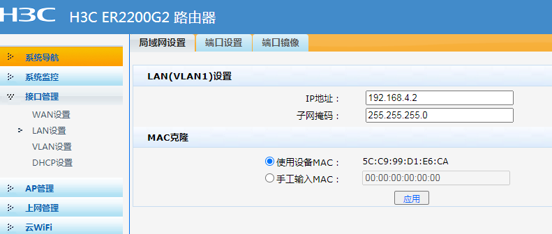

H3C ER2200G2 路由器 ,我想设置不同的 lan口设置不同的ip,为什么现在lan1,lan2,lan3,点这三个都是转到如下页面。(LAN(VLAN1),为什么都是转到同一个 lan(vlan1),按理是不同lan可单独设置ip,,现在我只要更改其中一个lan1, 或 lan2 ,或 lan3的ip地址,另外两个ip都一样的。(比如说 lan3的ip改为 192.168.2.5,另外两个lan1,lan2的ip也是   192.168.2.5),为什么不能单独为每一个lan设置单独的ip

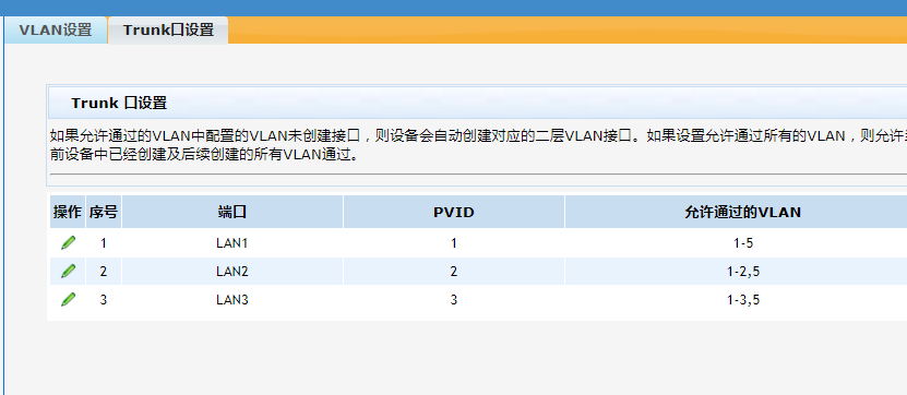

可以创建多个vlan,然后不同LAN口绑定不同的PVID,这样的话,就能实现,不同LAN是不同的IP地址了,请参考!
我最后面,我按你们方法,重新设置了,最后面跟贴上了图,还是不行单独分ip

你好,我改了还是不行,你看如下 我追加了图
zhiliao_qci1ul 发表时间:2023-04-01

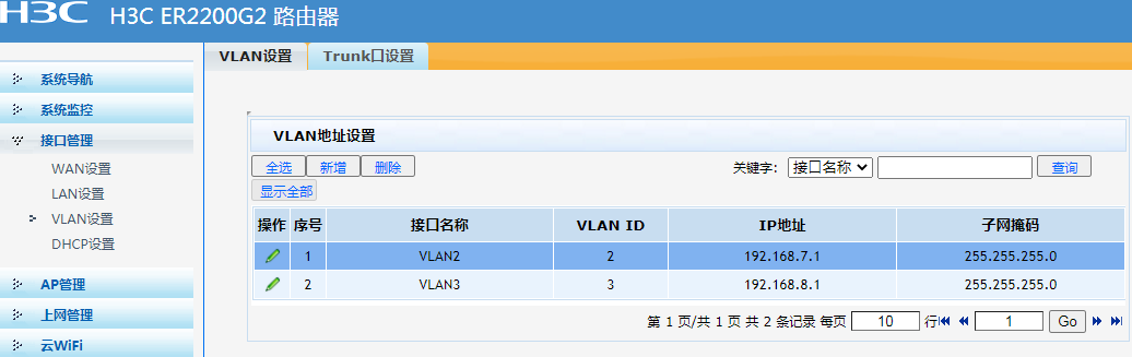

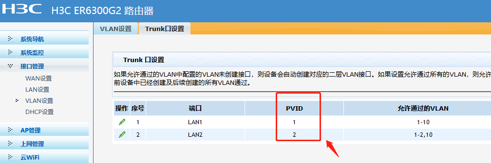

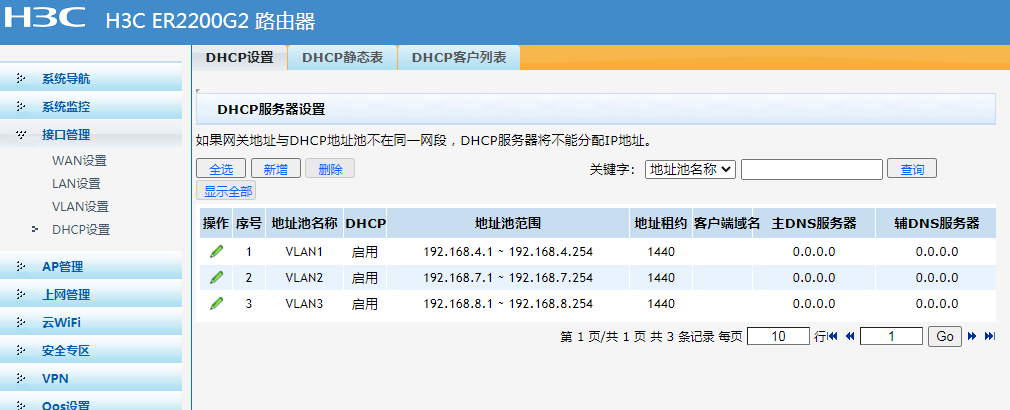

1、先创建vlan,划分端口vlan
2、再创建vlan地址池
参考:ER G2产品vlan功能配置案例(交换机可管理) - 知了社区 (h3c.com)
端口 PVID 允许通过的VLAN LAN1 1 1 LAN2 2 2 LAN3 3 3
zhiliao_1R61FX 发表时间:2023-04-01 更多>>

我已经修了,如下,还是不行,还是不能单独为每一个lan分配ip
不应该吧,按照这个配置的话,应该是OK的
zhiliao_AOHIGz 发表时间:2023-04-01 更多>>
