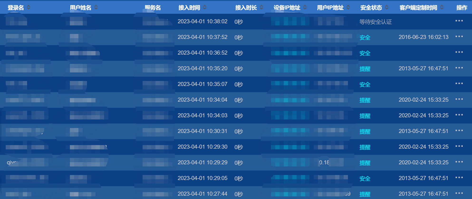

为什么imc做的portal认证,认证客户端用inode登陆,为啥在线用户接入时长都是0秒

AC上probe视图下
display system internal wlan client history-record mac-address XXXX-XXXX-XXXX //故障mac,查看终端掉线的原因码
然后用
display system internal wlan client history-record help reason-code查看原因码的解释。
查看一下终端掉线原因,是不是因为无线控制器上没有配置idle-cut
查看一下portal认证的domain域中是否配置了相关的idle-cut,然后在设备上查看一下portal表项,看看.https://zhiliao.h3c.com/Theme/details/51836
zhiliao_k6c56S 发表时间:2023-04-01 更多>>
这不是无线控制器,这是s125核心。
zhiliao_DS1OH6 发表时间:2023-04-01
