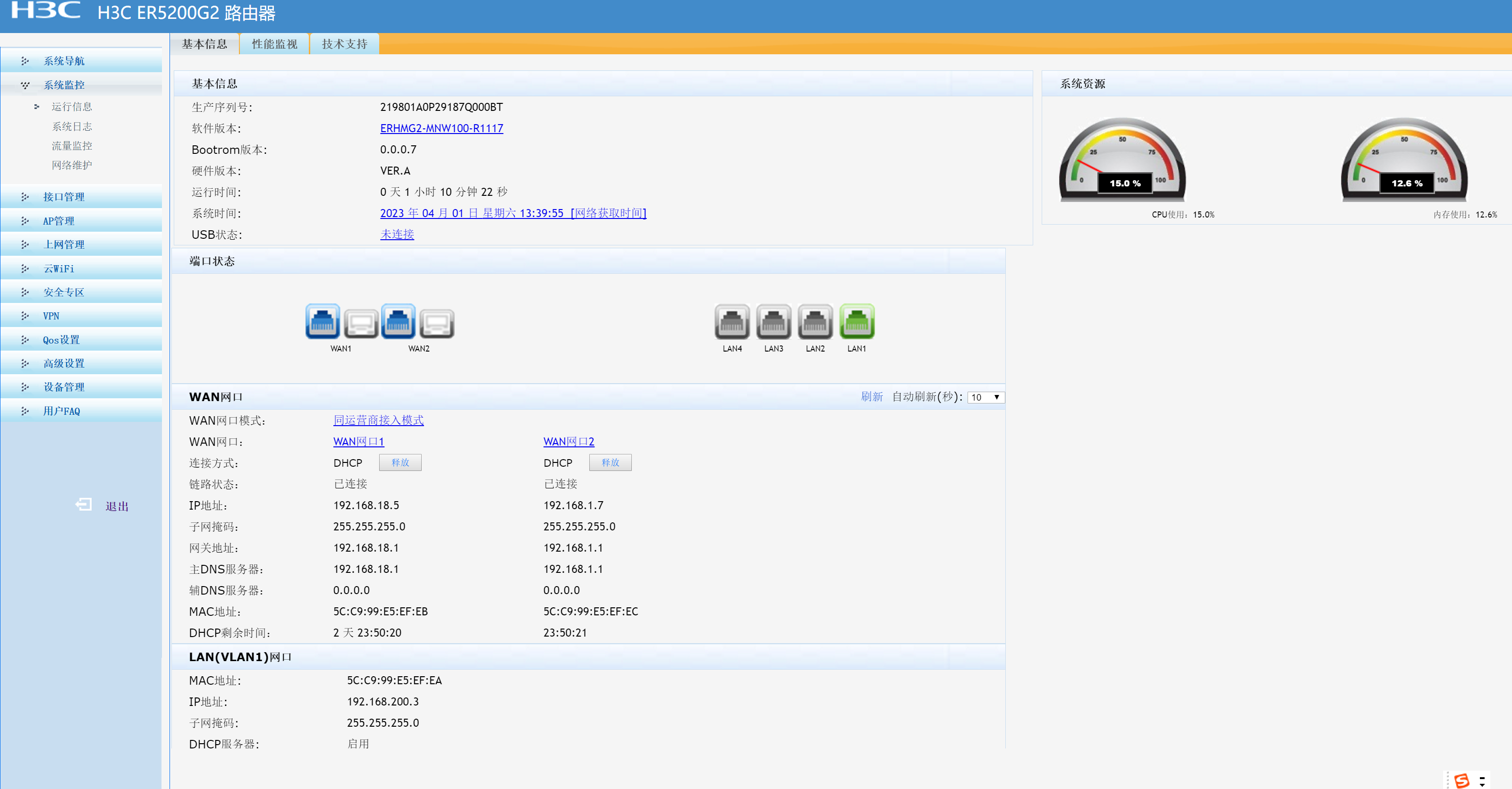

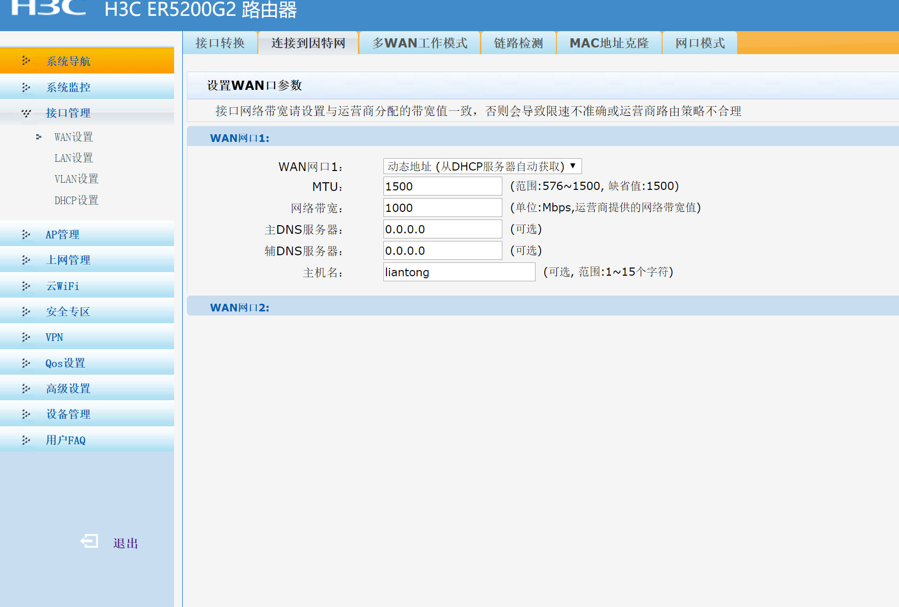

第一条联通 宽带 是WAN网口1:给看看配置对不。

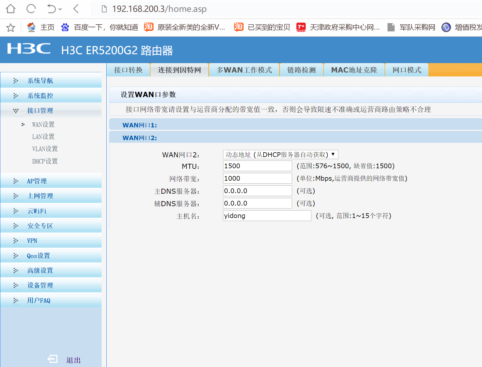

第二条移动 宽带 是WAN网口2:给看看配置对不
都获取到地址了,没问题,建议配置一下多wan工作模式
粉丝:2人 关注:0人

路由器配置完能上网基本是没什么问题,2条宽带情况下建议多wan负载
建议多wan负载怎样设置
zhiliao_BcOjx9 发表时间:2023-04-02 更多>>
建议多wan负载怎样设置
zhiliao_1R61FX 知了小白
只上网需求下,是可以的!
