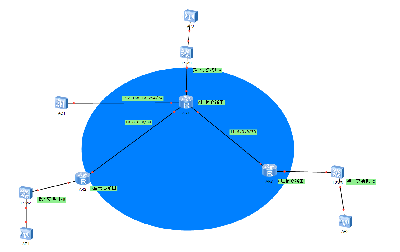

A B C 三座楼。每座楼有一个核心路由器。R1 R2  R3 三台路由器运行OSPF路由进行内网互通。
三座楼 是有一个AC控制器,接在了R1上。现在有几个疑问。
一、AP的DHCP部署在哪台核心设备上?
二、业务地址的DHCP部署在哪台核心设备上?
三、AC上还能使用本地转发吗?
网络通就行,DHCP配置option43上线
网络通就行
三、AC上还能使用本地转发吗?
可以
dhcp中继

在AC里。怎么识别到B和C路由器上VLAN ?

需要部署在ac旁挂的核心上
zhiliao_sEUyB 发表时间:2023-04-01
AC接在A座的路由器上。无线业务VLAN是1500。OSPF也对网对宣告了。对了B和C座路由器,没有VLAN 1500。那么POE怎么配置?

dhcp中继

楼上正解,你这个AP与AC不在同一个网段,就需要使用Option选项来指定AC的地址
本地转发和集中转发跟部署方式没有关系,只要路由是通的都可以进行集中转发,但不建议集中转发,AC的转发性能都不怎么好,本地转发更香嘛

我大概了解你的意思,A路由器下有一个vlan 1500,AC和A路由器下的AP都在VLAN 1500里面的,这个属于二层册,由于你的B,C和A之间运行的是三层路由协议,那么B、C下面的AP你即使创建了VLAN1500,BC下面的AP也不可能和AC在同一个广播域(路由器隔离广播域),这种情况下你就需要使用三层注册,在dhcp option中配置AC的ip地址,至于无线的业务地址,你可以另行在BC上规划,只要与AC路由可达,你想用本地或集中都可以

AP三层上线我明白。就是AC里写无线业务配置,需要写业务VLAN id!这怎么写

1.如果你是”集中转发“,此时数据是通过Capwap隧道把数据交给AC,再由AC进行转发,此时不需要配置业务vlan id 2.如果你选择”本地转发“,那么你想给用户分配的地址池的vlan 是多少就填多少

你这样理解,本地转发的话就不关ac的事情了,你在ac里面指定业务vlan是20,那么你就要在交换机上配置vlan20的地址池以及网关,数据转发是不经过ac的,ac只是起管理作用
