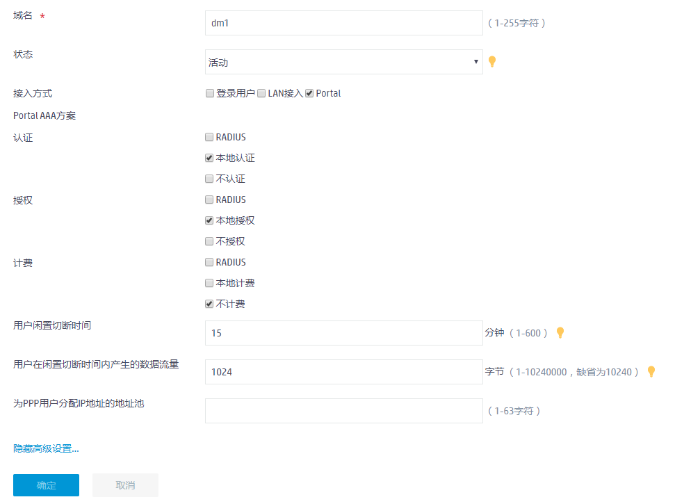

portal本地认证如何在用户名中携带认证域名,实现不同用户使用不同的认证域?

这个是固定的认证域啊,我想创建两个认证域,1000用户登录用认证域1来认证,2000用户登录时使用认证域2

想用这个用户名中携带isp域,该怎么配置啊?比如说登录时输入1000@dm1,使用dm1域认证,输入1000@dm2,使用dm2域认证

采用的是ac本地用户认证,怎么绑定用户和域?
